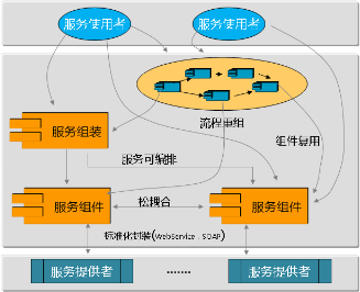

  现代面向服务的中间件在软件的模型、结构、互操作以及开发方法等四个方面提供了更强的应用支撑能力:
  模型:构件模型弹性粒度化,即通过抽象层度更高的构件模型,实现具备更高结构独立性、内容自包含性和业务完整性的可复用构件,即服务。并且在细粒度服务基础上,提供了更粗粒度的服务封装方式,即业务层面的封装,形成业务组件,就可以实现从组件模型到业务模型的全生命周期企业建模的能力。
  结构:结构松散化,即,将完整分离服务描述和服务功能实现以及服务的使用者和提供者,从而避免分布式应用系统构建和集成时常见的技术、组织、时间等不良约束。
  互操作:交互过程标准化,即,将与互操作相关的内容进行标准化定义,如服务封装、描述、发布、发现、调用等契约,通信协议以及数据交换格式等等。最终实现访问互操作、连接互操作和语义互操作。
  开发集成方法:应用系统的构建方式由代码编写转为主要通过服务间的快捷组合及编排,完成更为复杂的业务逻辑的按需提供和改善,从而大大简化和加速应用系统的搭建及重构过程。

  而现代中间件的发展重要趋势就是以服务为核心,如WebService, SCA/SDO等。通过服务,或者服务组件来实现更高层次的复用、解耦和互操作,即SOA架构中间件。
  因为服务是通过标准封装,服务组件之间的组装、编排和重组,来实现服务的复用。而且这种复用,可以在不同企业之间,全球复用,达到复用的最高级别,并且是动态可配置的复用。

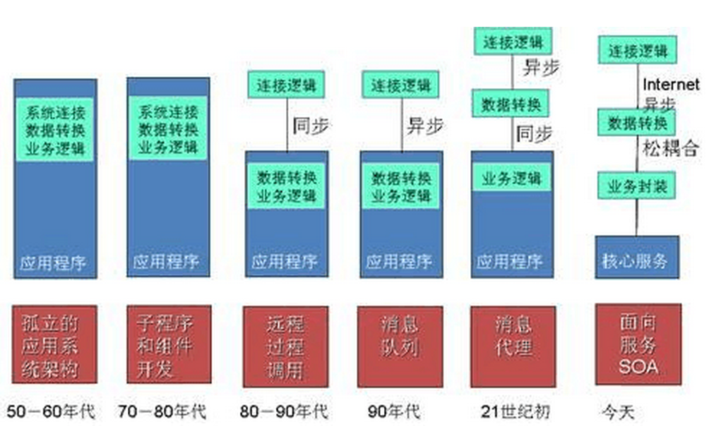

  • 耦合关系
  基于SOA架构的中间件,在松耦合解耦过程也发展到了最后的境界。传统软件将软件之中核心三部分——网络连接、数据转换、业务逻辑全部耦合在一个整体之中,形成铁板一块的软件,牵一发而动全身,软件就难以适应变化。分布式对象技术将“连接逻辑”进行分离,消息中间件将“连接逻辑”进行异步处理,增加了更大的灵活性。消息代理和一些分布式对象中间件将数据转换也进行了分离。而SOA架构,通过服务的封装,实现了业务逻辑与网络连接、数据转换等进行完全的解耦。
软件技术的不断解耦的过程

基于服务的中间件
  总之,服务化体现的是中间件在完整业务复用、灵活业务组织方面的发展趋势,其核心目标是提升IT基础设施的业务敏捷性。因此,中间件将成为SOA的主要实现平台。
