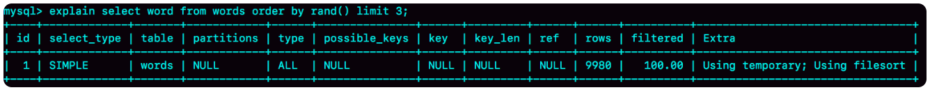

该语句的执行情况:
Extra字段显示Using temporary,表示需要使用临时表;Using filesort,表示需要执行排序操作。

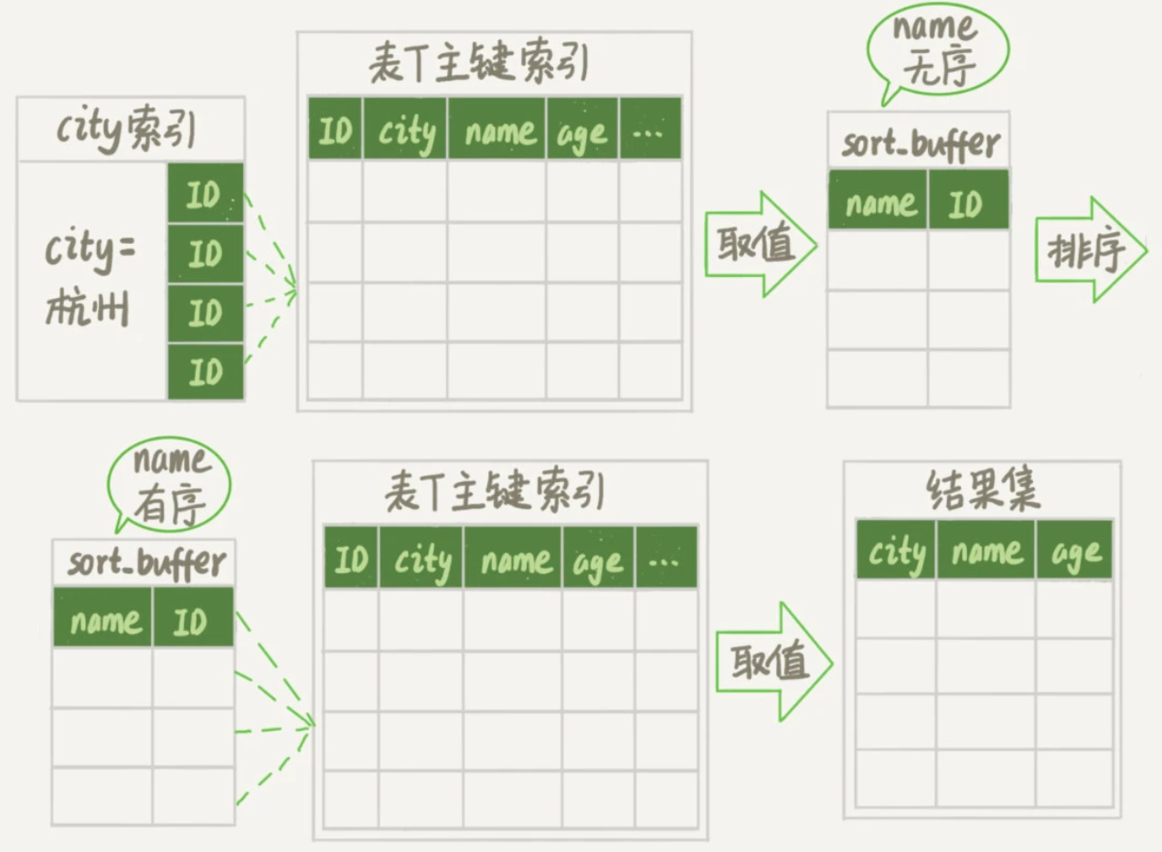

为了更好地分析,这里引用上一篇文章中全字段排序和rowid排序的流程图:

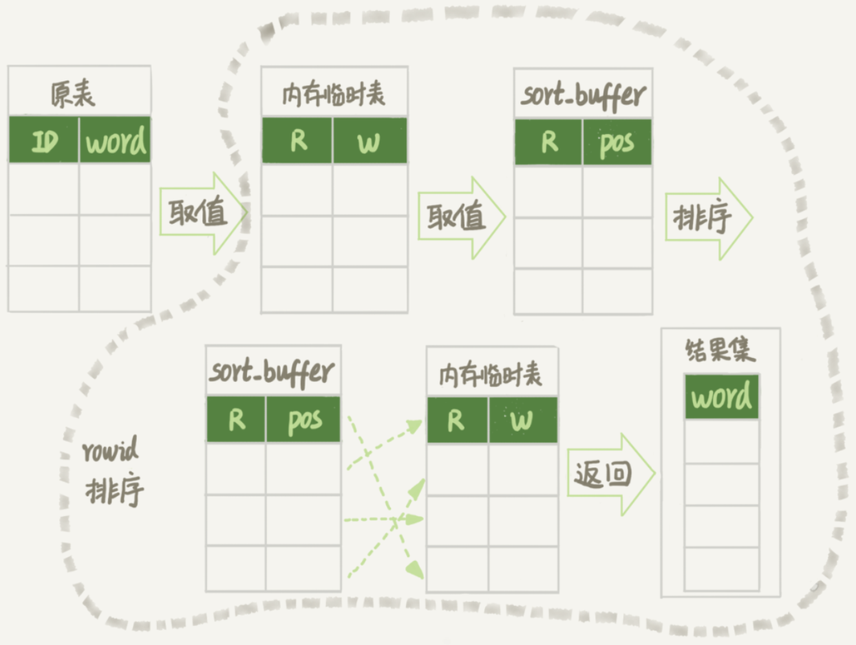

那么对于临时内存表的排序来说,它会选择哪一种算法呢?
对于内存表,回表过程只是简单根据数据行的位置,直接访问内存得到数据,不会导致多访问磁盘。这种情况下,优化器会考虑用于排序的行的大小,所以MySQL会选择rowid排序方法。
因此该语句的执行流程为:
  • 创建一个临时表,临时表用的是MEMORY引擎,表里有两个字段,第一个是double类型,记为字段R,第二个是varchar(64)类型,记为字段W,临时表没有建索引
  • 从words表按主键顺序取出所有的word值,对于每一个word,调用rand()生成一个大于0小于1的随机数,并把这个随机数和word分别存入临时表的R和W字段中,该步骤扫描行数10000行;
  • 初始化sort_buffer,里面有两个字段,一个是double类型,另一个是整型;
  • 从内存临时表中逐行取出R值和“位置信息”(后面解释),分别存入sort_buffer中的两个字段里,这个过程要对内存临时表做全表扫描,该步骤扫描行数10000行;
  • 在sort_buffer中根据R值进行排序;
  • 排序完成后,取出前三个结果的位置信息,依次到内存临时表取出word值,返回给客户端。该步骤访问三行,因此总扫描行数变为20003。
完整的排序执行流程图:
位置信息本质是数据库引擎用来快速定位“一行数据”的唯一标识,一般称为rowid,在不同引擎中其具体形式不同:
  • 对于有主键的InnoDB表,rowid就是主键ID;
  • 对于没有主键的InnoDB表,rowid是由系统生成的6字节的主键;
  • 对于MEMORY引擎,由于其不是索引组织表,可以认为是一个数组,因此rowid其实是数组的下标。
因此,可以总结:order by rand()使用了内存临时表,内存临时表排序时候使用了rowid排序方法。

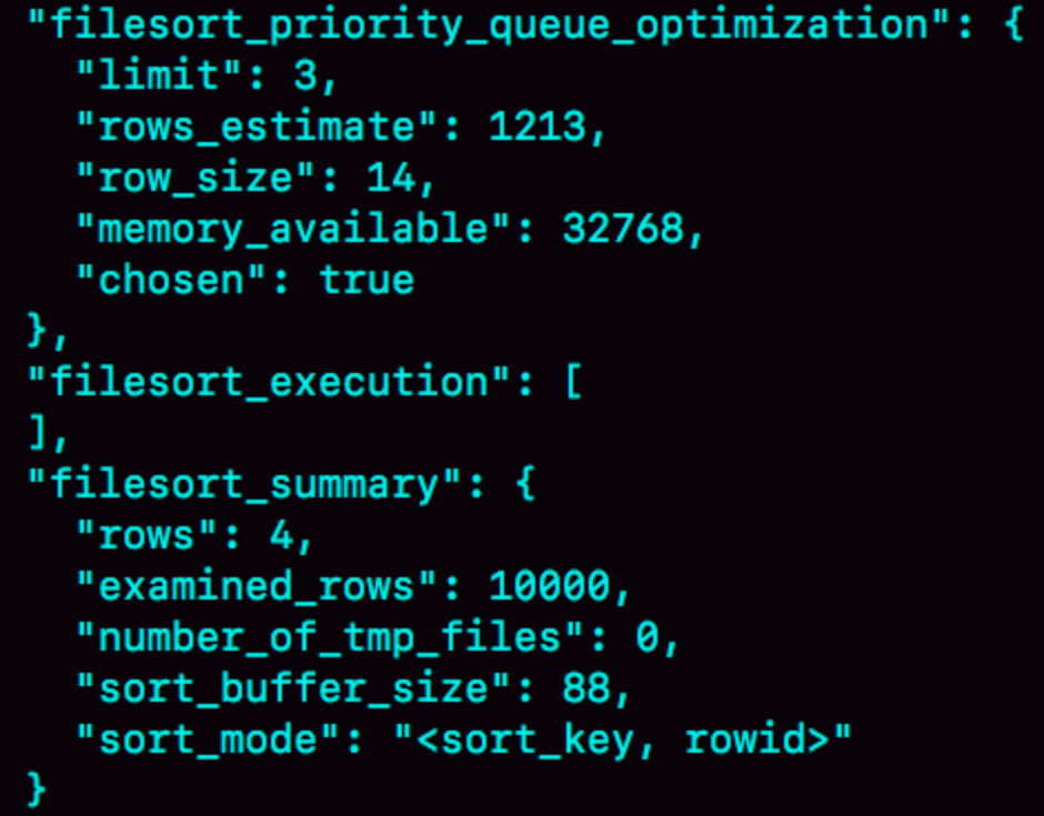

当使用磁盘临时表,对应是一个没有显式索引的InnoDB表的排序过程。这里把tmp_table_size设为1024,sort_buffer_size设为32768,max_length_for_sort_data设为16,查看OPTIMIZER_TRACE,得到部分结果如下:
对于结果:
  • sort_mode里是rowid,这个符合预期,因为max_length_for_sort_data设为16,小于word字段的长度定义,因此使用rowid算法,参与排序是随机值R和6字节的主键;
  • number_of_tmp_files=0,没有用到临时文件是因为这个语句的排序用的是MySQL 5.6版本引入的优先队列排序算法。
对于取R值最小的3个rowid的目标,如果使用归并排序,在算法结束后已经将10000行数据都排好序了,其实浪费了比较多的计算量,而使用优先队列算法就可以精确只得到三个最小值,其执行流程为:
  • 对于10000个准备排序的(R,rowid),取前三行构造大根堆
  • 取下一行(R',rowid'),与堆顶R比较,如果R'小于R,将堆顶弹出,放入(R',rowid');
  • 重复上一步,直到第10000个数据完成比较;
  • 取出堆中的rowid,去临时表里拿到word字段。
在OPTIMIZER_TRACE结果中,filesort_priority_queue_optimization里的chosen=true,就表示使用了优先队列排序算法。

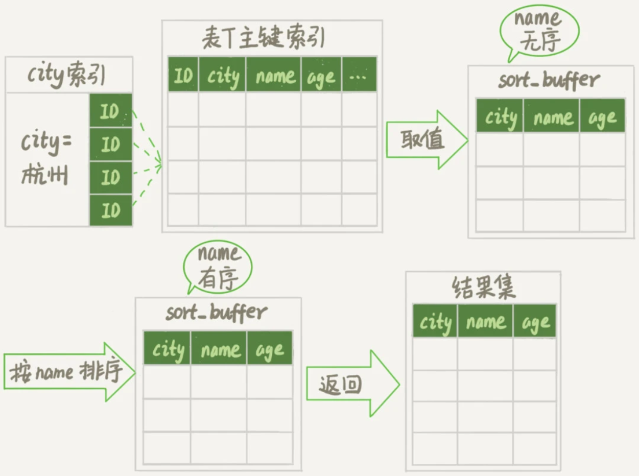

那为什么上篇文章的查询语句(见下)没有使用优先队列呢?
select city,name,age from t where city='杭州' order by name limit 1000  ;
是因为如果使用优先队列,需要维护的堆的大小是1000行的(name,rowid),超过了设置的sort_buffer_size大小,所以只能使用归并排序算法。
