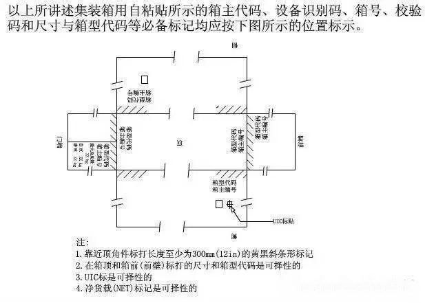

集装箱是跨境物流过程中的关键运输载体,有效管理至关重要,而为了便于集装箱在国际运输中的识别、管理和交接,便于单据编制和信息传输,国际标准化组织颁布了《集装箱的代号、识别和标记》(ISO6346-1995),该标准明确地规定了集装箱的内容、标记字体的尺寸、标记的位置等。按此标准,集装箱标记可分为必备标记和自选标记两类。由于“必备标记”是集装箱都需要标记的内容,下面就来着重科普下。
  国际标准化组织规定的标记有必备标记和自选标记两类,每一类标记中又分识别标记和作业标记。具体来说,集装箱上有箱主代号;箱号或顺序号、核对号;集装箱尺寸及类型代号。

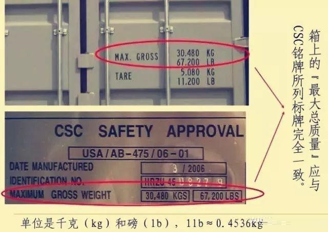

(1)额定重量和自定重量标记。额定重量即集装箱总重,自重即集装箱空箱质量(或空箱重量),应以公斤(kg) 和磅(lb) 同时表示;

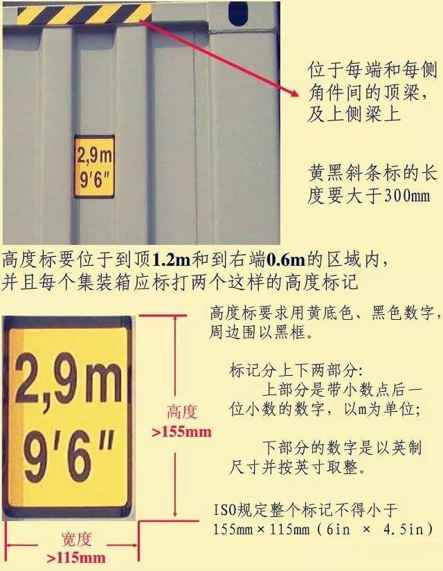

(1)超高标记,该标记为在黄色底上标出黑色数字和边框,此标记贴在集装箱每侧的左下角,距箱底约0.6m处,同时该贴在集装箱主要标记的下方。凡高度超过2.6m的集装箱应贴上此标记;

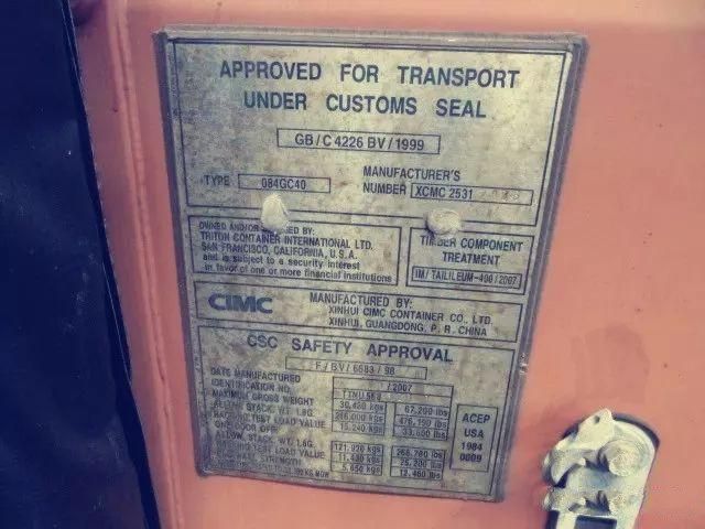

  集装箱上主要的通行标记有;安全合格牌照、集装箱批准牌照、防虫处理板、检验合格徽及国际铁路联盟标记等。
