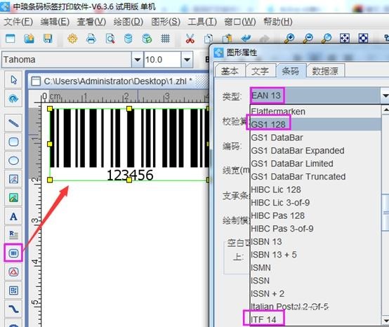

箱码制作:
三种类型的外箱条码都可以在专业条码软件中制作,在条码软件中添加一个条形码,打开条形码属性,选择对应的条码类型(EAN-13、ITF-14或GS1-128)即可。详细的操作过程可以分别参考:条码软件如何制作ITF14条码、条码软件如何制作EAN-13条码、条码生成器如何生成GS1-128条码。
综上所述就是有关箱码的信息,除了外箱条码外,条码软件中支持近百种条码类型,满足各行各业的条码需求。
