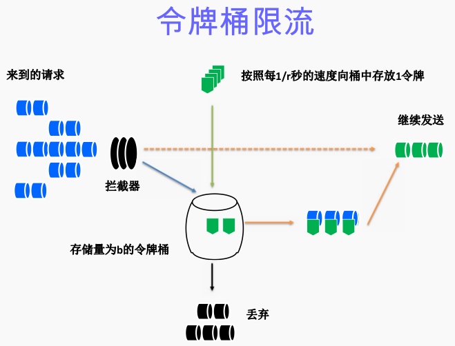

令牌桶算法
算法思想是:
  • 令牌以固定速率产生,并缓存到令牌桶中;
  • 令牌桶放满时,多余的令牌被丢弃;
  • 请求要消耗等比例的令牌才能被处理;
  • 令牌不够时,请求被缓存。

    相比漏桶算法,令牌桶算法不同之处在于它不但有一只“桶”,还有个队列,这个桶是用来存放令牌的,队列才是用来存放请求的。
从作用上来说,漏桶和令牌桶算法最明显的区别就是是否允许突发流量(burst)的处理,漏桶算法能够强行限制数据的实时传输(处理)速率,对突发流量不做额外处理;而令牌桶算法能够在限制数据的平均传输速率的同时允许某种程度的突发传输。

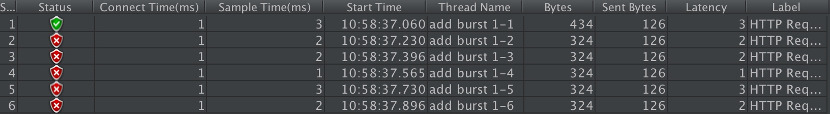

上述规则限制了每个IP访问的速度为2r/s,并将该规则作用于根目录。如果单个IP在非常短的时间内并发发送多个请求,结果会怎样呢?
我们使用单个IP在10ms内发并发送了6个请求,只有1个成功,剩下的5个都被拒绝。我们设置的速度是2r/s,为什么只有1个成功呢,是不是Nginx限制错了?当然不是,是因为Nginx的限流统计是基于毫秒的,我们设置的速度是2r/s,转换一下就是500ms内单个IP只允许通过1个请求,从501ms开始才允许通过第二个请求。

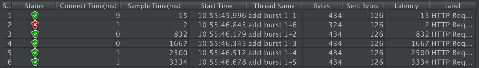

我们加入了burst=4,意思是每个key(此处是每个IP)最多允许4个突发请求的到来。如果单个IP在10ms内发送6个请求,结果会怎样呢?
相比实例一成功数增加了4个,这个我们设置的burst数目是一致的。具体处理流程是:1个请求被立即处理,4个请求被放到burst队列里,另外一个请求被拒绝。通过burst参数,我们使得Nginx限流具备了缓存处理突发流量的能力。
但是请注意:burst的作用是让多余的请求可以先放到队列里,慢慢处理。如果不加nodelay参数,队列里的请求不会立即处理,而是按照rate设置的速度,以毫秒级精确的速度慢慢处理。

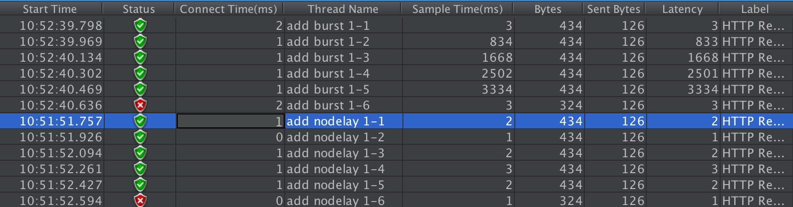

实例二中我们看到,通过设置burst参数,我们可以允许Nginx缓存处理一定程度的突发,多余的请求可以先放到队列里,慢慢处理,这起到了平滑流量的作用。但是如果队列设置的比较大,请求排队的时间就会比较长,用户角度看来就是RT变长了,这对用户很不友好。有什么解决办法呢?nodelay参数允许请求在排队的时候就立即被处理,也就是说只要请求能够进入burst队列,就会立即被后台worker处理,请注意,这意味着burst设置了nodelay时,系统瞬间的QPS可能会超过rate设置的阈值。nodelay参数要跟burst一起使用才有作用。
延续实例二的配置,我们加入nodelay选项:
limit_req_zone $binary_remote_addr zone=mylimit:10m rate=2r/s;
server {
    location / {
        limit_req zone=mylimit burst=4 nodelay;
单个IP 10ms内并发发送6个请求,结果如下:
跟实例二相比,请求成功率没变化,但是总体耗时变短了。这怎么解释呢?实例二中,有4个请求被放到burst队列当中,工作进程每隔500ms(rate=2r/s)取一个请求进行处理,最后一个请求要排队2s才会被处理;实例三中,请求放入队列跟实例二是一样的,但不同的是,队列中的请求同时具有了被处理的资格,所以实例三中的5个请求可以说是同时开始被处理的,花费时间自然变短了。
但是请注意,虽然设置burst和nodelay能够降低突发请求的处理时间,但是长期来看并不会提高吞吐量的上限,长期吞吐量的上限是由rate决定的,因为nodelay只能保证burst的请求被立即处理,但Nginx会限制队列元素释放的速度,就像是限制了令牌桶中令牌产生的速度。

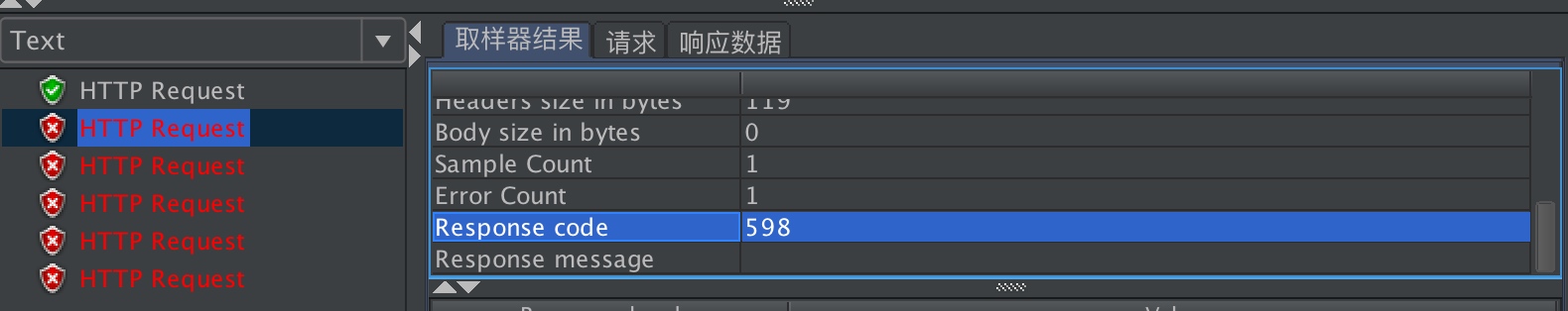

示例四 自定义返回值
server {
    location / {
        limit_req_status 598;
默认情况下 没有配置 status 返回值的状态:
自定义 status 返回值的状态:
