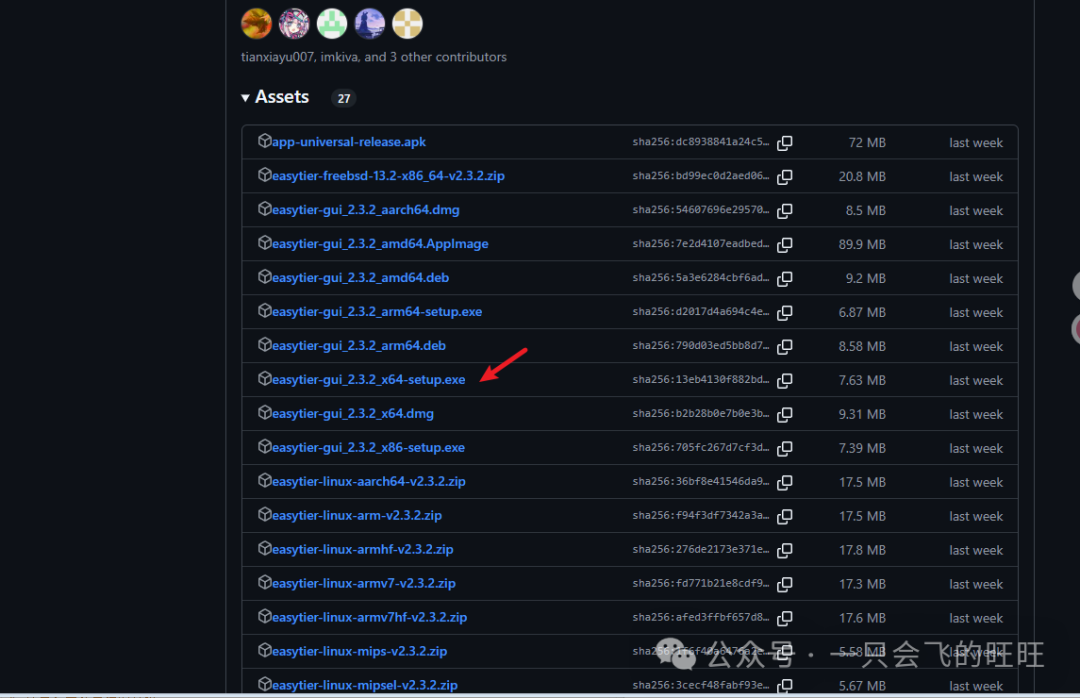

  • • 🛠️安装 CLI 页面 可查看安装命令行工具的方法。
  • • 🖥️安装 GUI 页面 可查看安装图形界面工具的方法。
  • • ⬇️下载页面 可获取最新版本 EasyTier 的下载链接。

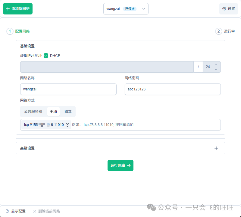

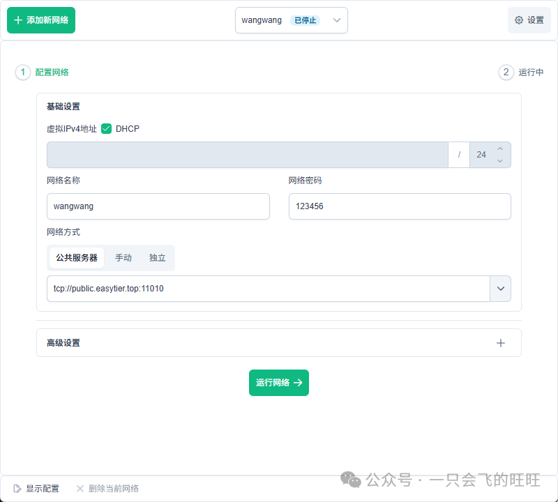

以GUI为例,我们下载之后安装即可
我们只需要配置一个网络名称和密码,保持默认的公共服务器配置,点击运行网络,就完成操作了!

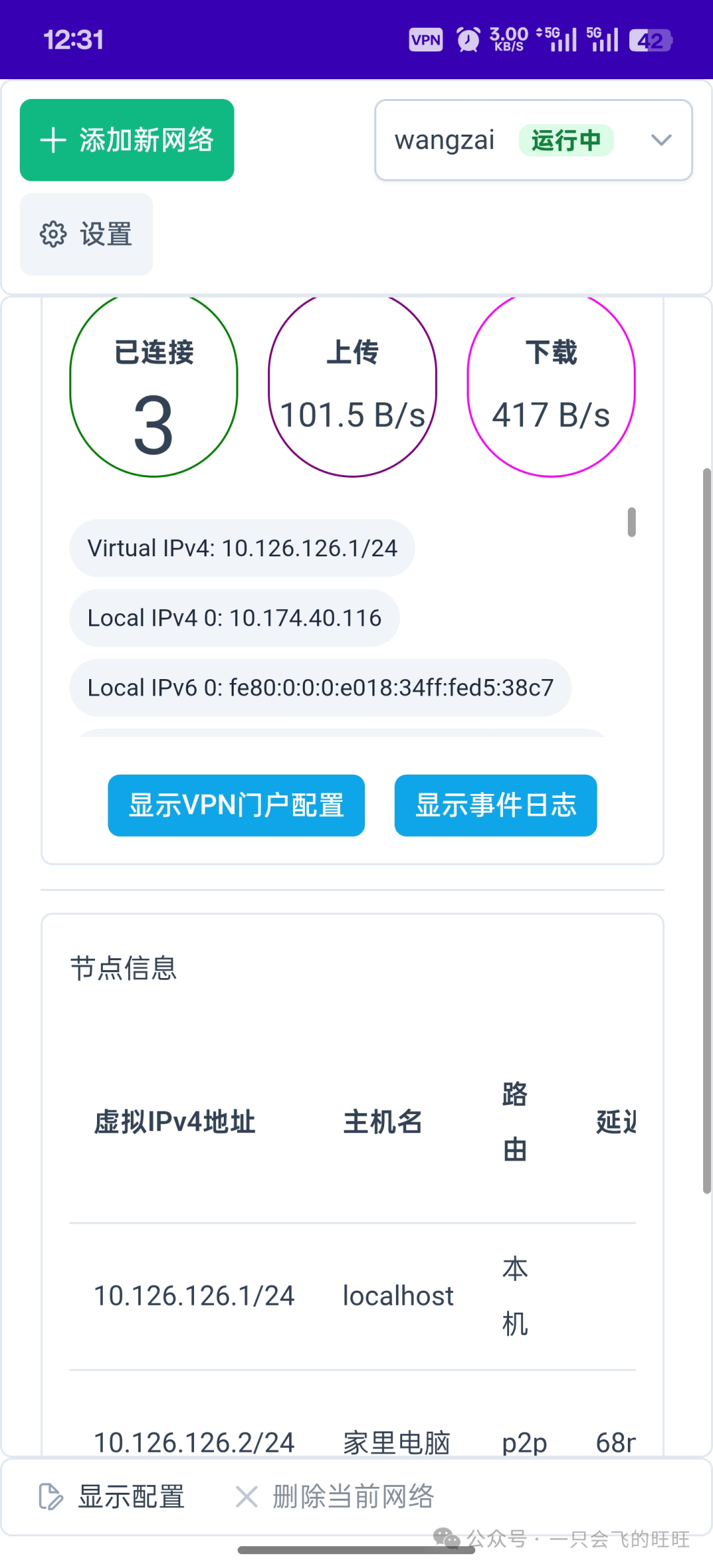

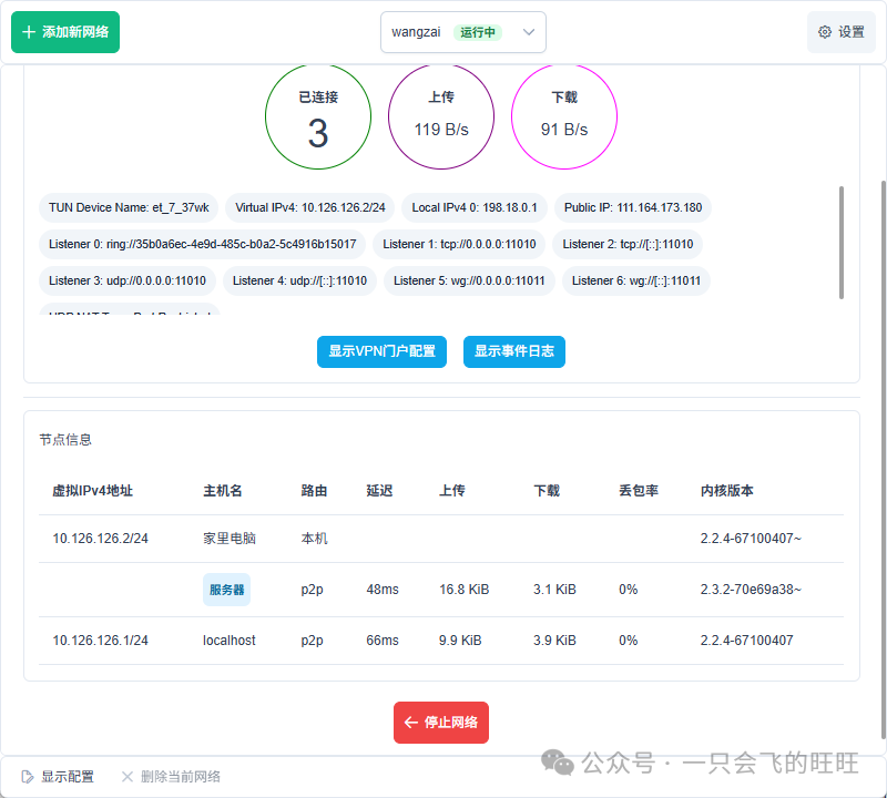

然后,我们在另外一个设备上执行同样的操作,如手机上!APP也在刚刚的地址进行下载!
这样组网就成功了,我们就可以用这个虚拟的ipv4地址互相连接了! 比如我用手机通过虚拟IP远程电脑!

然后一个自用的服务器,就搭建好了,只需要在GUI界面调整为自己服务器的IP,端口默认是11010,如下图.
就可以正常使用了!针对这款软件的更多高级配置,可以前往官方查看教程!

Q2: 连接上了,但是ping不通,速度很慢?
A: 99%的可能性是P2P打洞失败,流量正在通过你的低配服务器进行转发。检查:
  1. 1. 客户端所在的网络防火墙是否限制了UDP通信(比如某些严格的公司网络)。
  2. 2. NAT类型是否过于严格(比如多层NAT)。
    不过,即使转发,基本的功能访问也是没问题的,只是速度慢一些。
