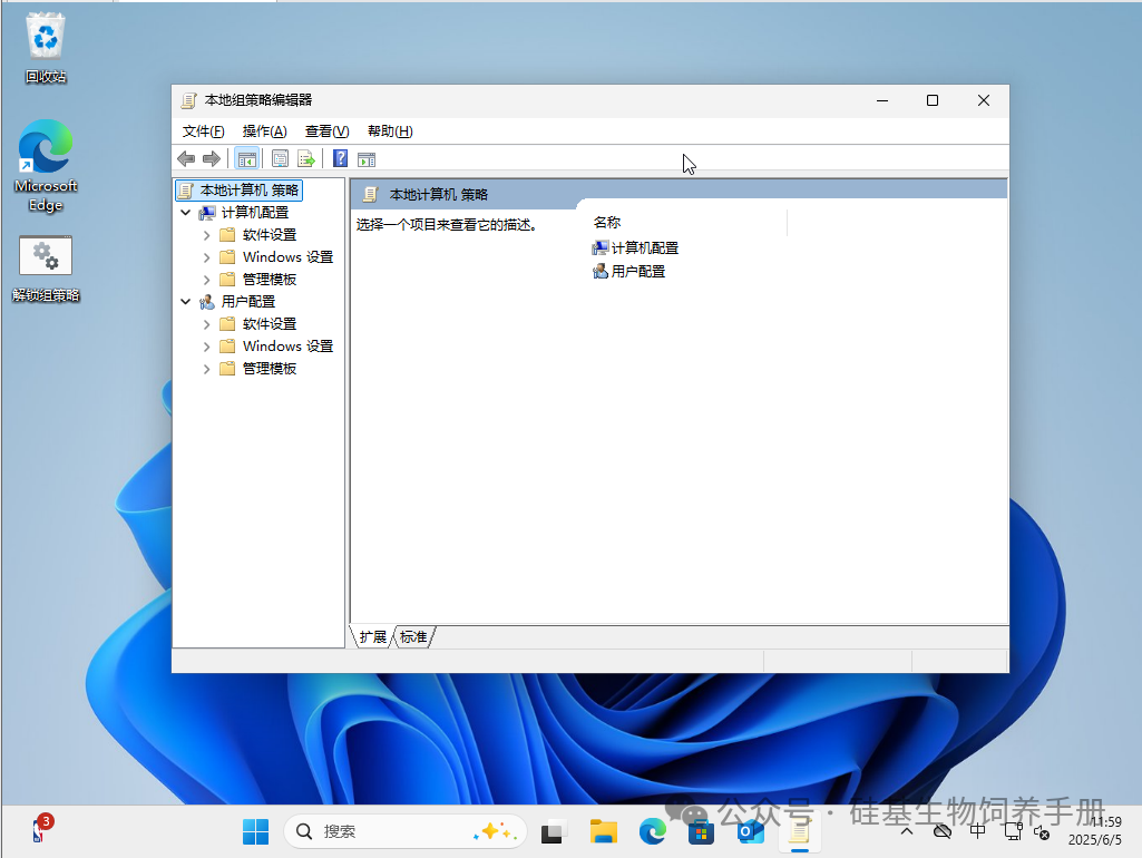

▶ 步骤3:验证是否成功
按下 Win+R → 输入 gpedit.msc 回车→ 弹出组策略编辑器即代表成功
