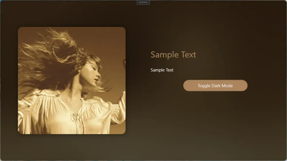

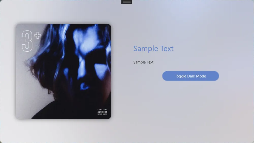

先看效果,在浅色模式下:

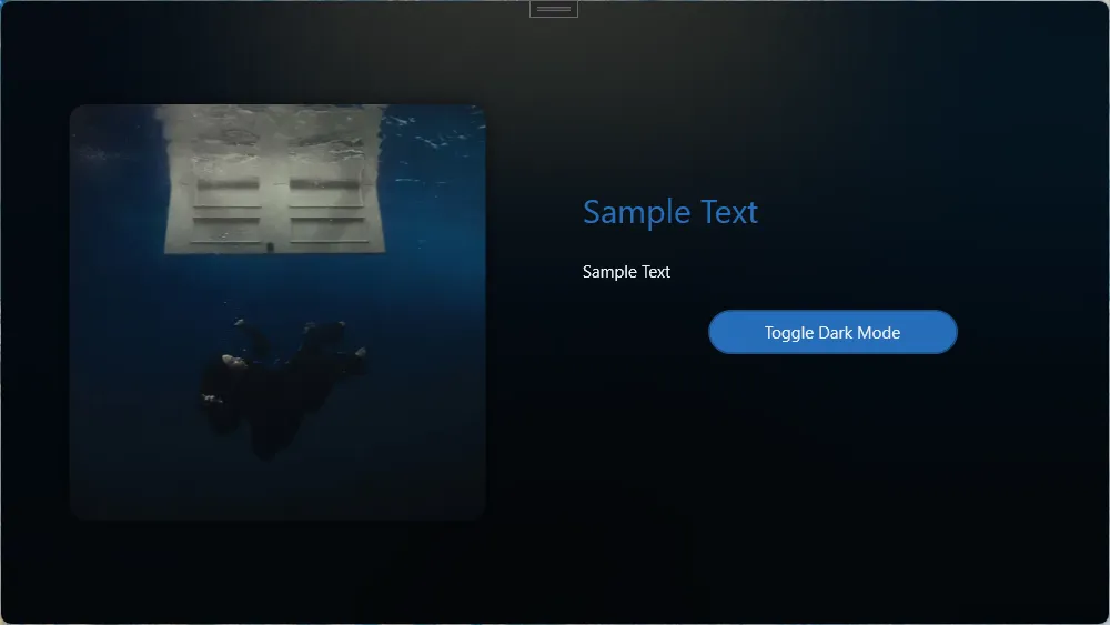

在深色模式下:

Mica效果是Windows 11的一个新特性,旨在为应用程序提供一种更柔和的背景效果。它通过使用桌面壁纸的颜色和纹理来创建一个静态的模糊背景效果。一个大致的模拟过程如下:
  1. 根据颜色模式(浅色或深色)来调整图像对比度
  2. 增加一个白色/黑色的遮罩层
  3. 大半径 高斯模糊处理
在仓库代码中给出了所有组件的实现,如果你想调整效果,可以修改以下几个值:
1 public static void ApplyMicaEffect(this Bitmap bitmap,bool isDarkmode)
2 {
3     bitmap.AdjustContrast(isDarkmode?-1:-20);//Light Mode通常需要一个更高的对比度
4     bitmap.AddMask(isDarkmode);//添加遮罩层
5     bitmap.ScaleImage(2);//放大图像(原始图像一般为500x500)以提高输出图像质量
6     var rect = new Rectangle(0, 0, bitmap.Width, bitmap.Height);
7     bitmap.GaussianBlur(ref rect, 80f, false);//按需要调整模糊半径
8 }
