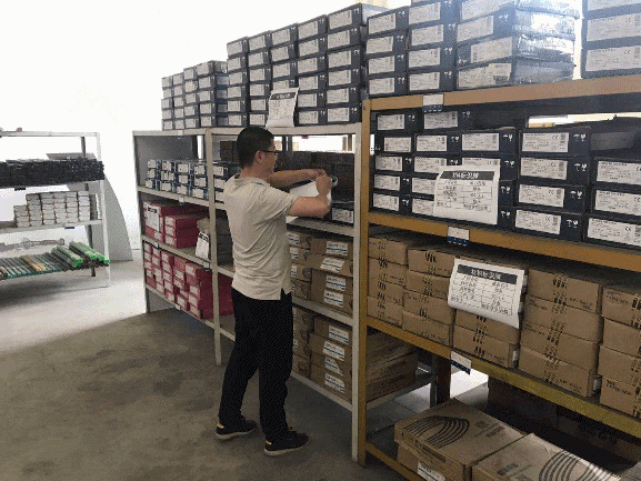

初盘点人员安排:盘点人员需要根据责任心和熟练度进行一强一弱搭配分组,在安排之前可以询问各组长的意见;同时需要根据货位的货位多少情况及盘点难度适当增加每组人数。
复盘人员安排:差异盘点的人员安排可以根据差异数量的多少进行实际安排,但必须与初盘人员不一致,复盘数据不一致做好记号,由监盘人员进行第三次盘点。

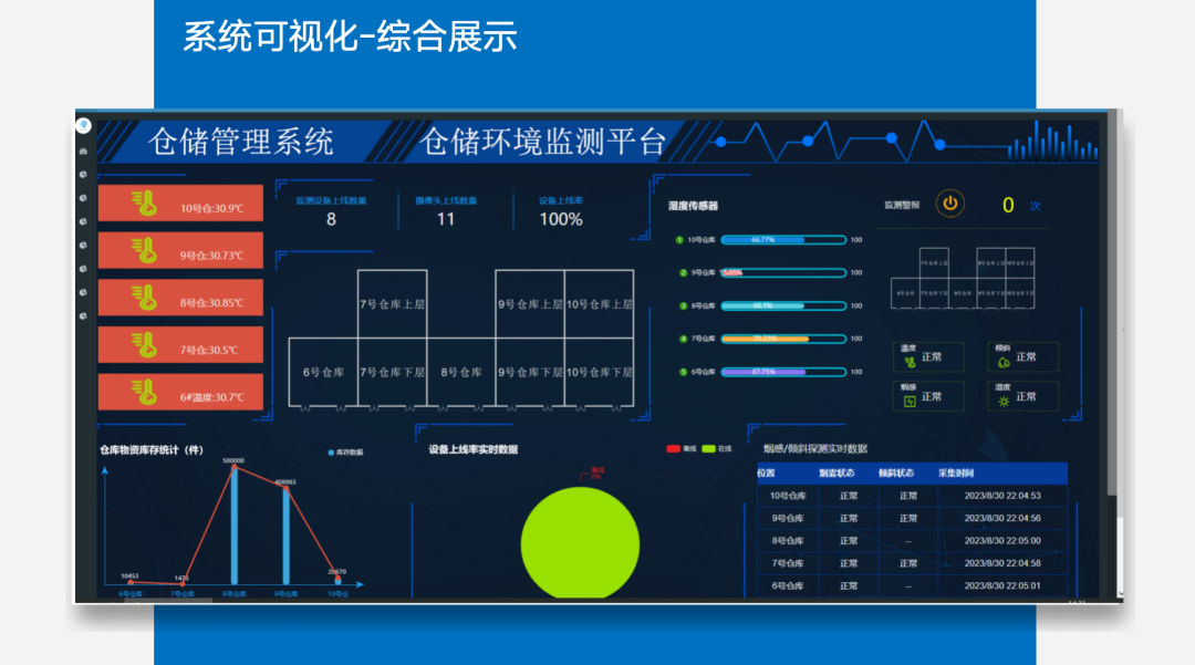

未来在仓库出入库及盘点过程中,手持设备和RFID技术的应用,可实现现场库存与系统数据的同步,实现可视化管理。
随着货位级管理的逐渐普及,为进一步强化对物资库存情况和库位使用情况的掌握,仓库可借助视频监视系统可视化技术提高库存信息的可读性和易识别性,强化对库存货物及其状态的可视化跟踪。

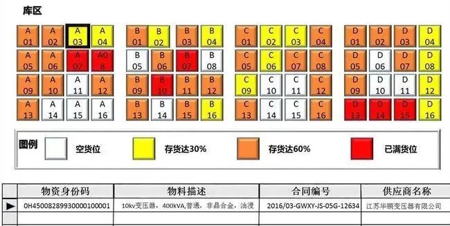

在系统中建立货位映射关系是可视化的基础。即系统按照货位划分实时统计存放货物数量,并根据每个货位的存储量,将数据库中各货位货物存储数据文件以不同颜色映射在每个货位上,使仓库中的各货位使用情况显示更加直观、形象。另外,如果需要某个货区更加详细的信息,可以直接点击此货区进入查询,同样以可视化的方式显示货区内部各货位的情况,甚至可以详细到每个货物,实现了库存信息的可视化及系统的可视化操作。
