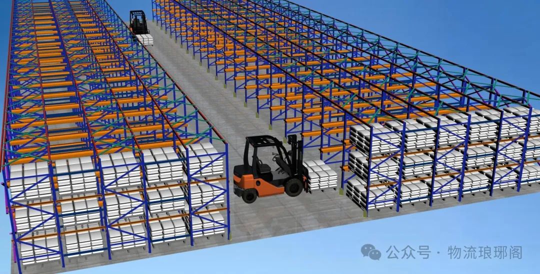

那么?仓储货架在设计时通道宽度一般留多少才算合适呢?
1、单向运行的通道:单向运行的通道一般是指通道只能有一辆叉车作业,那么单向运行通道预留的宽度=叉车宽度(包含货物宽度)+0.6米(叉车安全作业预留距离,防止撞到货架)
2、双向运行的通道:双向运行的通道一般是指通道同时能有两辆叉车作业,那么双向运行通道预留的宽度=叉车宽度(包含货物宽度)*2(同时作业)+0.9米(叉车安全作业预留距离,防止撞到货架)

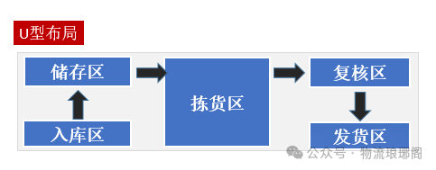

1)U型仓库
U型仓库是最常见的仓库类型,其布局采用半圆形形状。入库装卸月台和出库装卸月台位于平行侧,而存储和拣货区位于仓库的中心。
U型仓库是小型仓库的最佳布局,因为它使操作毫不费力地进行。它有效地分离了仓库内的交通流,简化了物料和人员的流动。

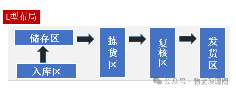

3)L型仓库
L型仓库是一种不常见的仓库布局,其中进出码头以90度角在相邻的两侧,货物以L形流动。存储区域位于L形的角落。
与I型(又称工字型)布局一样,这种布局最大限度地减少了货物的来回移动,并有效控制了拥堵。但是,它并没有优化空间,并且在L型仓库布局中需要大量空间才能实现顺畅的交通流量。
在选择要设置的仓库布局类型时,请在考虑可用空间的同时牢记所有预期功能。永远记住要考虑到未来的增长,这样才能避免在业务开始增长时重新设计。
