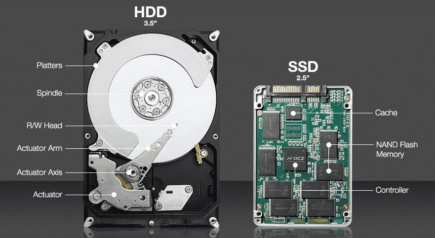

2、机械和固态
固态硬盘的速度比较快,适合作为系统盘和游戏盘来使用;但因为其损坏后难以修复所存储的数据,所以建议将重要的数据备份到机械硬盘。
2.1、机械硬盘
机械硬盘简称 HDD,是比较传统的存储方式;虽然其速度远不如固态硬盘,但是硬盘损坏后能比较容易修复所存储的数据。

2.2、固态硬盘
固态硬盘简称 SSD,数据存储在闪存颗粒中。
固态硬盘的优点是尺寸小、读写速度快、没有噪音、抗震能力强;缺点是发热严重、闪存颗粒有寿命上限、损坏难以维修。
固态硬盘的好坏一般根据主控和闪存颗粒来判断。

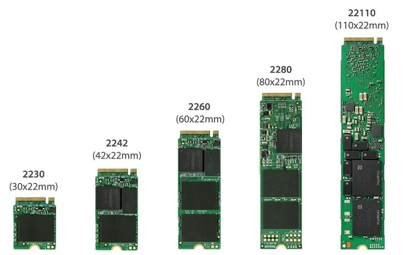

如上图所示,M.2 接口的固态硬盘,根据宽度和长度分为:2230、2242、2260、2280、22110 ,目前 2280 是最常见的规格。

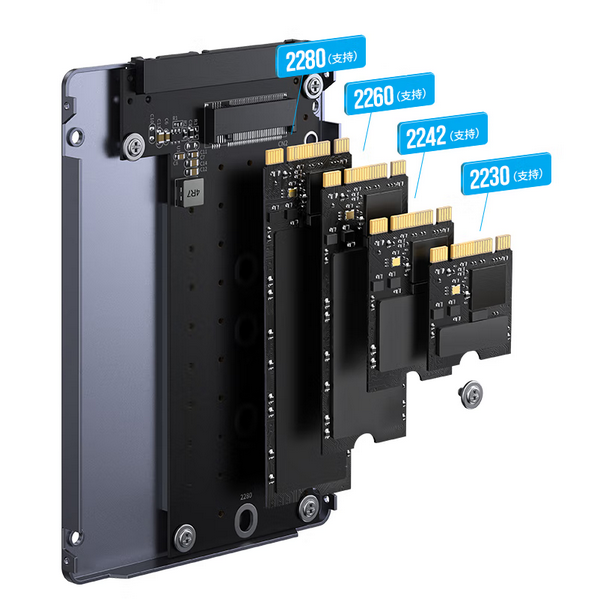

如上图所示,M.2 接口的固态硬盘(2230、2242、2260、2280规格),也可以通过转接盒,在一些老旧设备的 SATA 接口上使用。

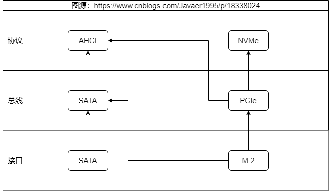

协议(protocol):相当于设备的语言,不同设备之间的协议只有相同或相容,才能进行通讯、达成有效的数据传输。
总线(Bus):电脑主板上不同设备之间交互数据的通路(线路)称之为总线;总线在单位时间内能传输的数据量称之为总线的带宽。
接口(interface):硬盘想要和电脑的其他元器件交互数据,除了需总线作为媒介、协议作为沟通之外,还需要物理接口让硬盘能接入。
目前,常见的协议类型有:AHCI 和 NVMe ;常见的总线类型有:SATA 和 PCIe ;常见的接口类型有:SATA 和 M.2 。
3.2、接口的兼容图示
如上图所示,SATA 接口的硬盘,只能使用 SATA 总线和 AHCI 协议。
M.2 接口的硬盘,既可以使用 SATA 总线和 AHCI 协议,也可以使用 PCIe 总线和 AHCI 协议,还可以使用 PCIe 总线和 NVMe 协议。

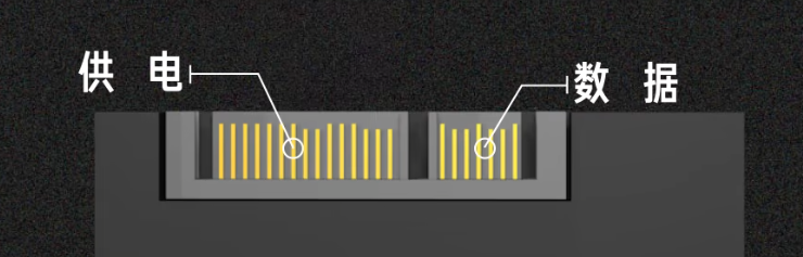

如上图所示,SATA 接口分为两个部分,长一点的是供电,短一点的是数据。
目前几乎所有的 3.5 英寸和 2.5 英寸机械硬盘、以及 2.5 英寸固态硬盘,都是使用 SATA 接口。

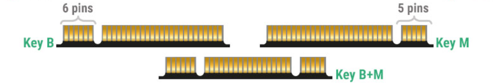

如上图所示,支持不同协议的 M.2 接口有不同的插槽针脚分布,例如 B 插槽、M 插槽、B+M 插槽等。
插槽类型支持的总线类型
BSATA
MPCIe
B+MSATA 和 PCIe
如上表所示,根据插槽类型,即可得知其所支持的总线类型;目前 M 插槽和 B+M 插槽的固态硬盘比较常见。
