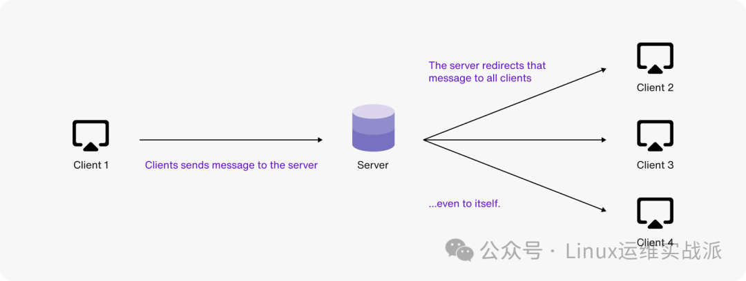

比如在一个简单的聊天室中连接多个客户端。一个 WebSocket 服务器负责管理他们的会话,一个客户端向服务器发送一条消息,服务器立即将其转发给所有其他连接的客户端。对于用户而言,他们可以实时地相互发送消息。如下图:

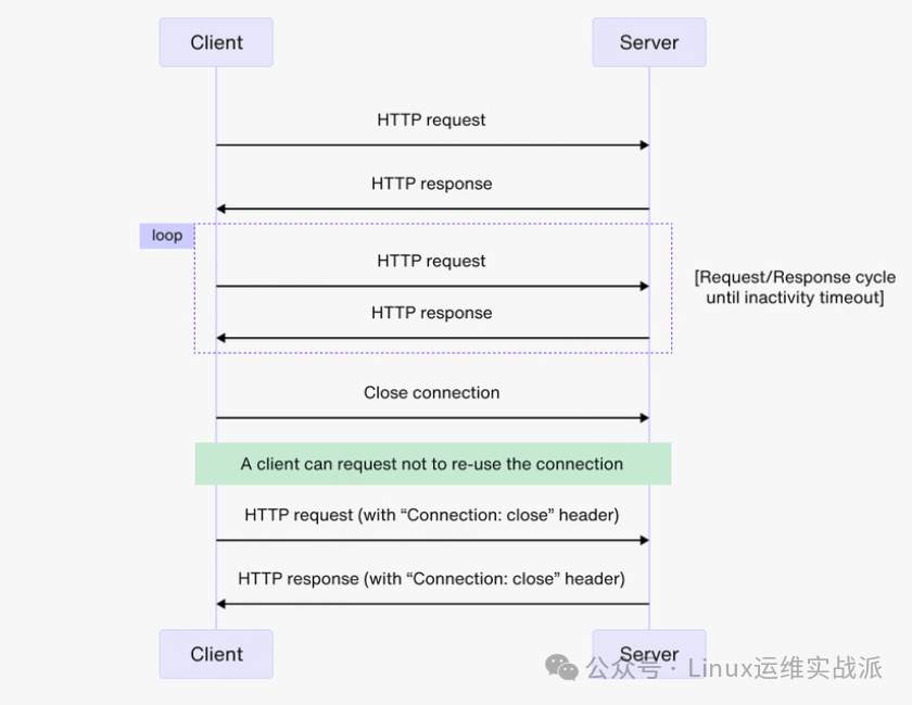

websocket建立全双工连接之后,不出问题的情况下,就会持续保持。并且Websocket连接是可以有状态的。对于传统的 HTTP 连接,客户端发出请求,服务器发送响应后,连接将关闭。如果客户端需要更多数据,他们必须打开一个新连接。当然在HTTP/1.1引入了Keepalive的机制,来保持TCP连接,不过一般在处理一定数量的http请求之后,连接依然会被关闭,HTTP/2之后采用了长连接的方式,并支持服务端推送能力,在这两个方面是同websocket类似的。

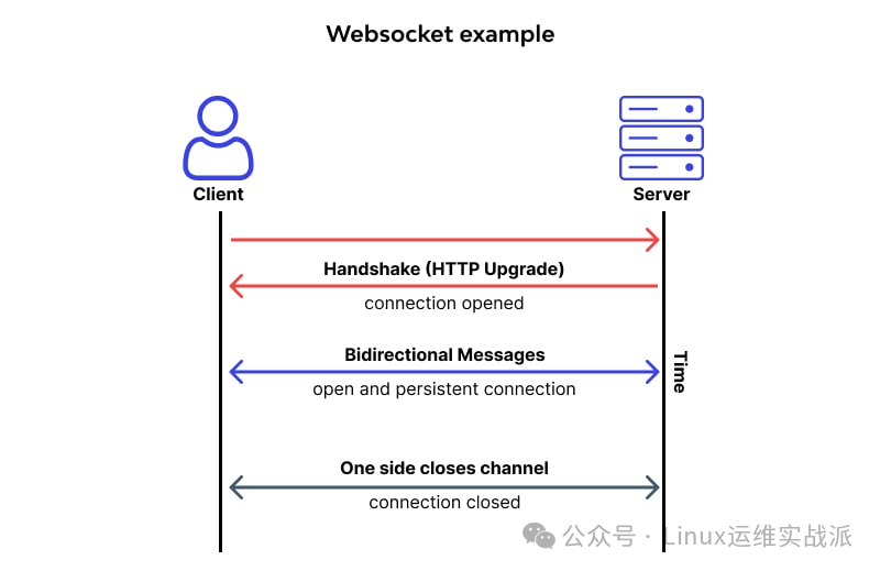

Websocket建立连接的过程
从上图就可以看出,Websocket连接的建立是依赖于HTTP协议的。下边给大家一个简单的实例:

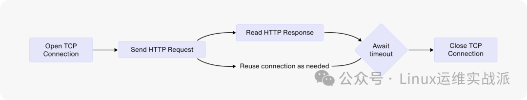

  • • 连接关闭: http/2协议之前,服务器在响应之后会关闭连接(http1.1的keepalive机制也只能保证在一段时间内连接不关闭),客户端需要重新建立连接发送新的请求。

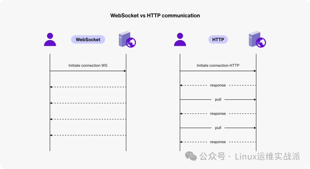

  • • 单向通信: 请求-响应模式,客户端发送请求,服务器返回响应。
  • • 轮询: 实现实时性的方式之一是通过轮询,但效率低,增加了网络负担。
WebSocket
  • • 双向通信: 客户端和服务器可以随时发送消息,实现实时的双向通信。
  • • 事件驱动: 基于事件的模型,服务器或客户端可以通过事件触发实现及时的通信。

对于 HTTP,连接是通过握手建立的,然后用于Request-Response。HTTP/1.1 允许将同一个 TCP/IP 连接重复用于多个请求-响应对,从而减少开销并改善延迟,但程度与 WebSocket 不同。连接仍将在相对较短的时间内关闭,从几秒到几分钟不等。

HTTP 连接可以通过长轮询实现类似于实时功能的功能,随着请求增长,处理所有这些长期 HTTP 请求的开销会不断增加。
