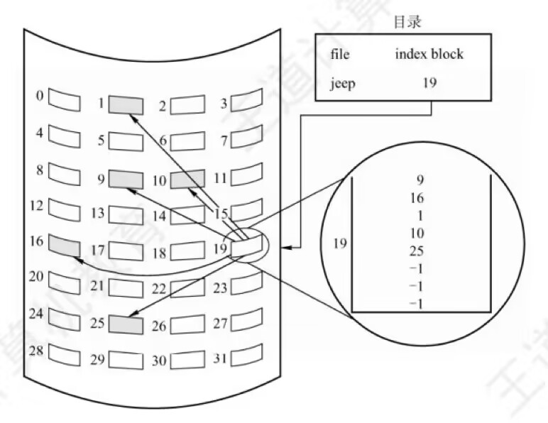

在离散存储的基础上,显然不一定要使用链表。可以在文件记录中以变长数组记录每个块的位置,这样就可以实现真正的随机访问。这种数组叫做索引(index),这种分配方式称为索引分配(Indexed Allocation)。在索引分配中,文件系统会为在每个文件的文件记录里维护其索引块,索引块中存储了文件各个数据块的物理位置。通过查找这个索引块,操作系统可以直接定位到文件的任意块,从而实现快速的随机访问。简单来说,索引用数组实现就可以,也可以选择二叉树或哈希表,这就不是本文的重点了。
单级索引(Single-Level Index)是最简单的一种索引分配方式,其中每个文件都有一个单独的索引块,记录文件的所有数据块位置。这使得文件的访问变得非常灵活,特别是对于需要频繁随机访问的场景,索引分配具有显著的优势。此外,由于索引块集中存储了所有的块位置,文件的增删也变得更加容易,只需更新索引块即可,无需对物理块进行复杂的移动操作。
例如,假设一个单级索引系统,每个索引块的大小为 4KB,且每个指针占用 4 字节,那么一个索引块最多可以容纳 4KB / 4B = 1024 个指针。如果每个数据块的大小也是 4KB,那么这个文件系统支持的最大文件大小为 1024 * 4KB = 4MB。
由此可以看出,单级索引适用于中小型文件。然而,索引块的大小是有限的,这意味着单级索引的文件大小上限很低,只能用于较小的文件。对于非常大的文件,则需要使用其他的多级索引方案。
