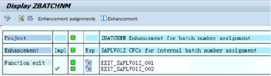

CMOD 创建增强项目

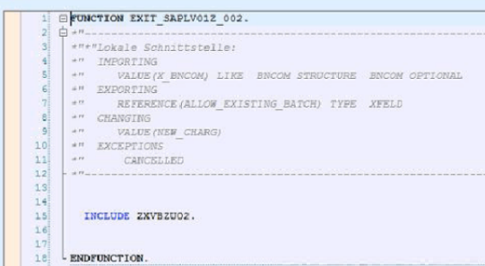

注:EXIT_SAPLV01Z_001 &EXIT_SAPLV01Z_002适用于内部给号的情况。
对出口 EXIT_SAPLV01Z_002 加代码。
源代码
*& Include ZXVBZU02
*& 内部编号范围分配目前逻辑如下
*& 根据物料的生产方式
*& F->外购件->批次编号采用6位日期+3位流水号
*& 流水号含义->对于1个物料来说如果批次号码内部给号而不是手工输入,那么流水码从 001 直到999,
*& 每次货物移动,流水码自动加1
*& 对于不同的物料来说,比如之前有个物料使用了流水码180111001 如果MCH1 物料+流水码
*& 查询不到记录,那么此物料仍然可以使用流水码180111001
*& E->外购件->批次编号采用生产订单编号
*& X->判断当前的生产订单编号是否为空
*& 生产订单编号为空 -> 位日期+3位流水号
*& 生产订单编号不为空->生产订单编号
TABLES:zbatch,mch1,marc.
DATA tab01 LIKE TABLE OF zbatch WITH HEADER LINE.
DATA batch_number TYPE mch1-charg.
DATA pre_flow_number(3) TYPEn. "前一个流水号
DATA cur_flow_number(3) TYPEn. "当前流水号
DATA zbeskz TYPE marc-beskz. "采购方式
CLEAR batch_number.   "批次号码
CLEAR pre_flow_number.
CLEAR cur_flow_number.
CLEAR tab01.
"首先获取物料的采购方式
SELECT SINGLE marc~beskzINTO zbeskzFROM marc WHERE marc~werks = x_bncom-werks AND marc~matnr = x bncom-matnr.
"首先获取当前日期,当前物料下,该物料的最大批次号
CASE zbeskz.
WHEN 'F'.          "外购件,使用流水码的批次号
SELECT MAX( charg ) INTObatch_number FROM MCH1 WHERE matnr = x_bn
com-matnr AND ERSDA=sy-datum.
IF batch_number IS INITIAL    "如果当天的批次号不存在,那么当前流水号为001
    cur_flow_number ='001'.
ELSE.
    pre_flow_number = batch_number+6(3).    "如果当天的批次存在,那么前一个流水号=取到的流水号
    cur_flow_number = pre_flow_number+1.    "当前流水号=前一个流水号+1
ENDIF.
"将此次的批次信息插入到表ZBATCH 中
CONCATENATEsy-datum+2(6) cur_flow_number INTObatch_number "当前日期后6位+当前流水号作为当前的批次号码
WHEN 'E'.
    IF x_bncom-bwart <> '101' or x_bncom-bwart <> '103'.
    MESSAGE e001(00)WITH'Please input batch number!'.
    ELSE.
    batch_number = x_bncom-aufnr.
    ENDIF.
WHEN 'X'.
    IF x_bncom-aufnr IS INITIAL.
    SELECT MAX( charg) INTObatch_number FROM zbatch WHERE matnr = x
    bncom-matnr AND cdate=sy-datum.
    IF batch_number IS INITIAL.     "如果当天的批次号不存在,那么当前流水号为001
ELSE.
    cur_flow_number = pre_flow_number+1  "当前流水号=前一个流水号+1
ENDIF.
    CONCATENATE sy-datum+2(6) cur_flow_number INTO batch_number "当前日期后6位+当前流水号作为当前的批次号码
ELSE.
    MESSAGE e001(00)WITH'Please input batch number! Finished Goods auto batch numer only allowed for mvt 101'.
ELSE.
    batch number = x bncom-aufnr.
    ENDIF.
ENDIF.
ENDCASE.
* tab01-charg = batch_number.
* tab01-matnr = x_bncom-matnr.
* tab01-cdate =sy-datum.
* tab01-werks = x_bncom-werks.
* APPEND tab01.
* IF sy-ucomm = 'OK_POST1'. "只有post才会将数据写入到表 ZBATCH 中
* INSERT zbatch FROM tab01.
* COMMIT WORK.
* ENDIF.
new_charg = batch_number.

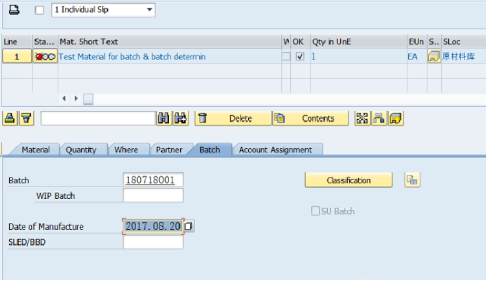

测试验证:
采购件
根据当前系统日期带出批次编号,测试通过。
