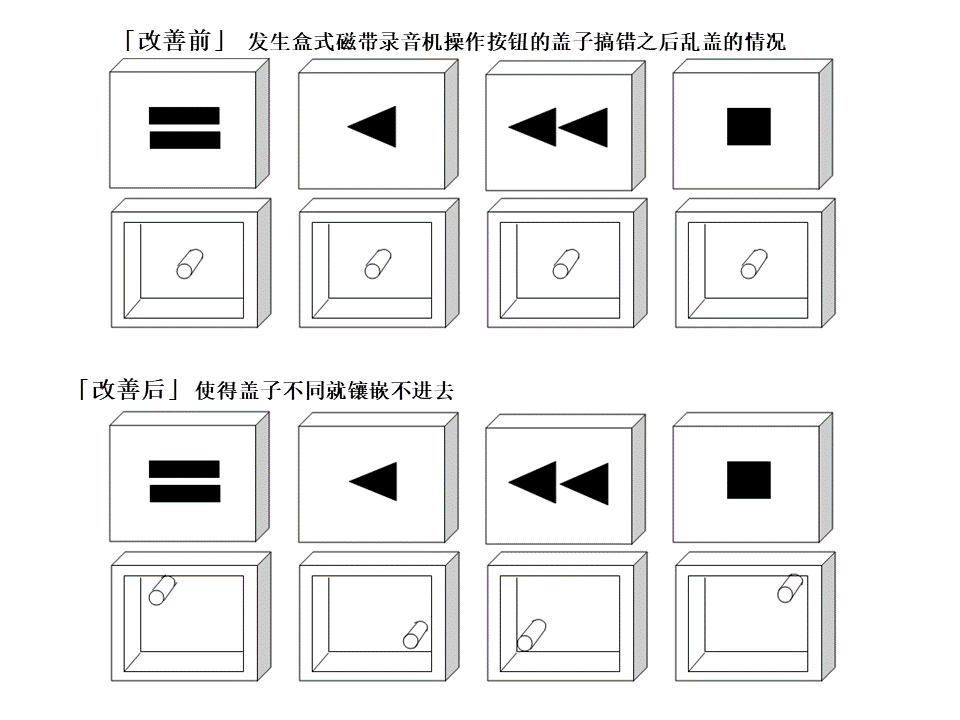

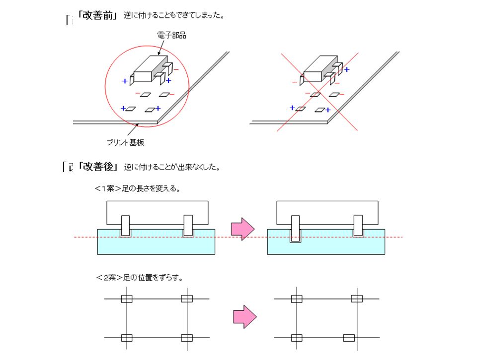

1.无法装错,想装错都不行

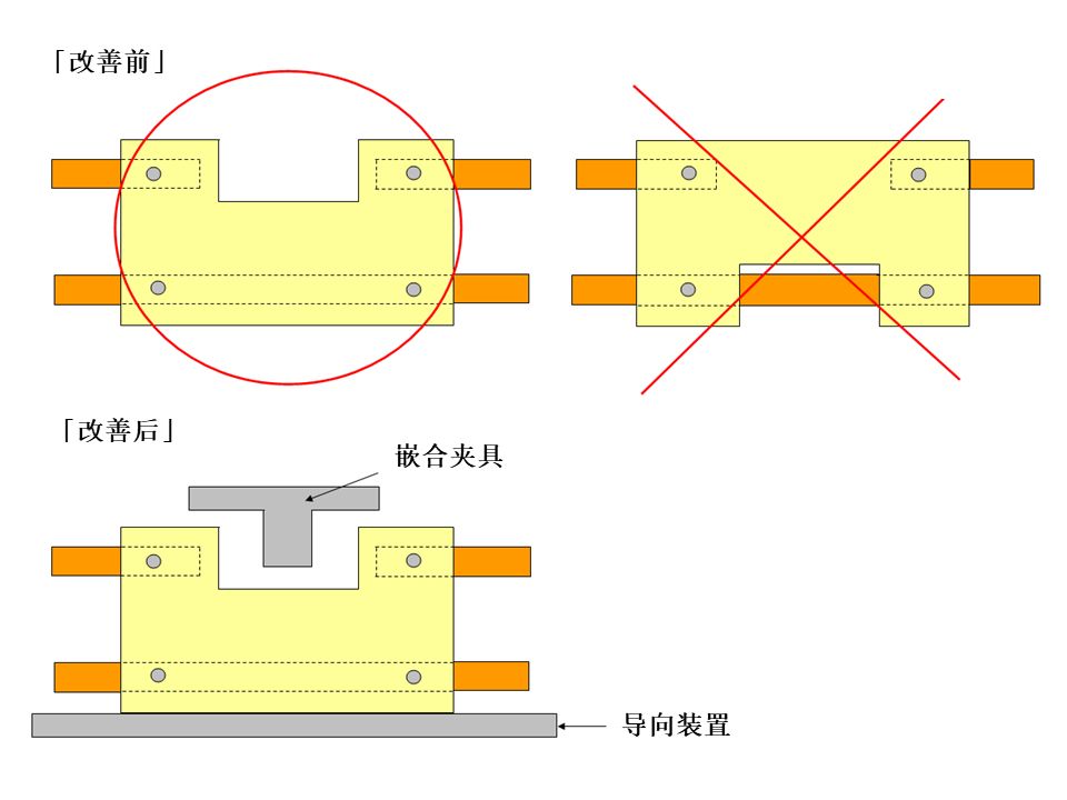

2.夹具与量具的结合:不必每次都要测量

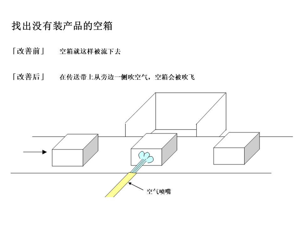

3.善用身边的一切:空气的活用

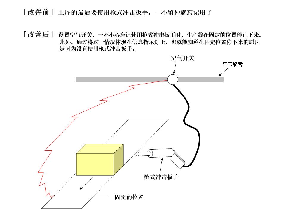

5.活用小学自然知识:磁铁的力量

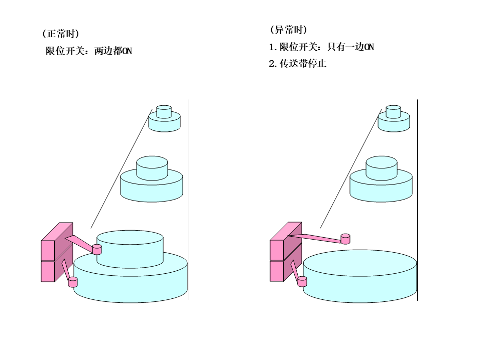

6.活学活用:限位开关的活用

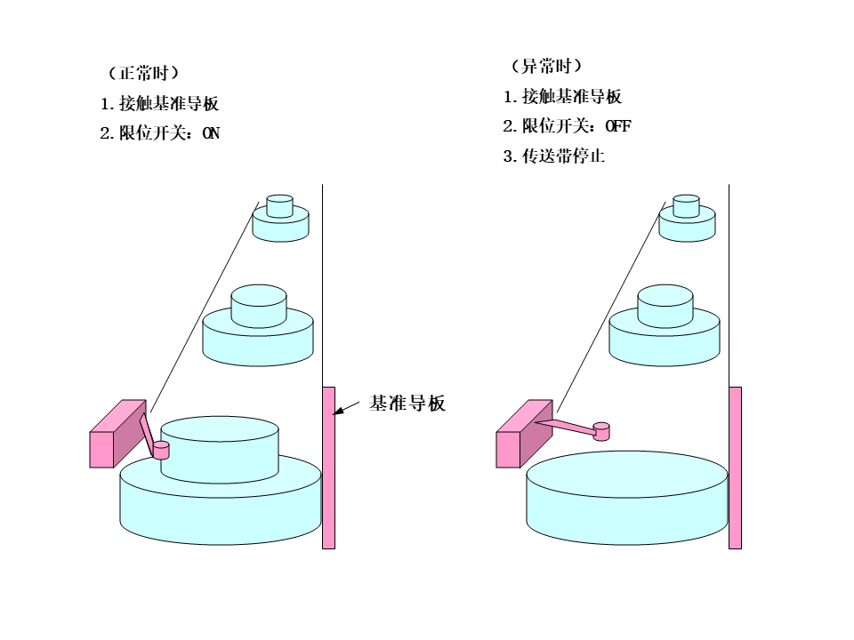

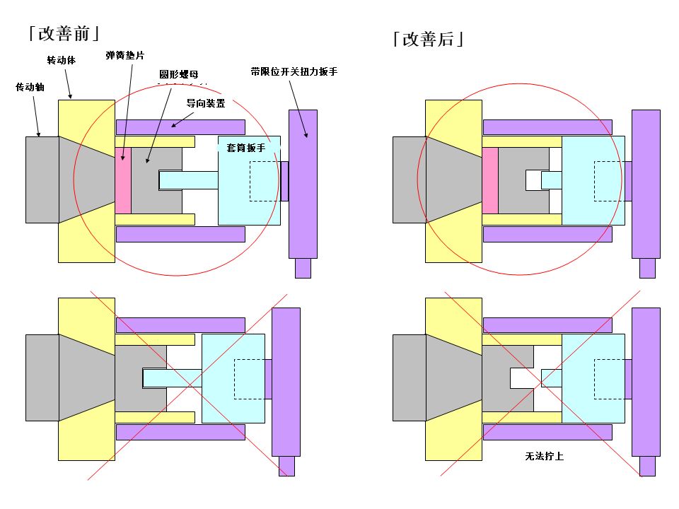

7.第一次就把事情做对
