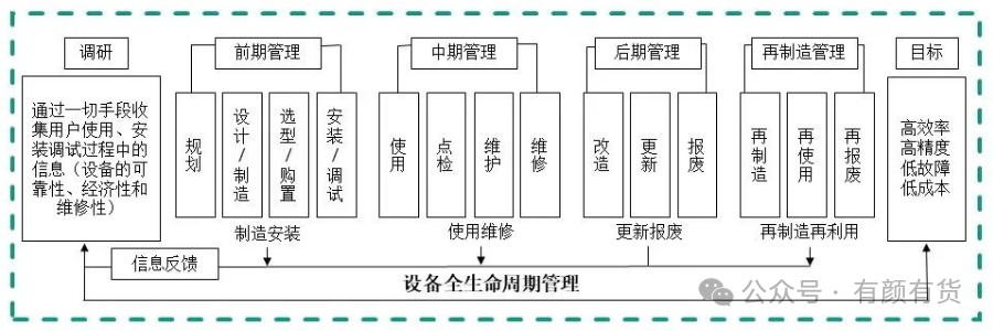

1-3、设备全生命周期管理
设备综合管理是现代设备管理的重要特点,目前在国内外设备管理模式中,具有代表性的是英国模式和日本模式,这两种模式都强调以设备全生命周期为管理对象设备全生命周期管理:
设备全生命周期管理涵盖资产和设备管理,也可以称为设备资产全生命周期管理(Equipment-Asset life-cycle management)它包含了资产和设备管理的全过程从采购、安装、使用、维修、报废等一系列过程,即包括设备管理,也渗透着其全过程的价值变动过程,因此考虑设备全寿命周期管理,要综合考虑设备的可靠性和经济性。
设备全生命周期管理:以生产经营为目标,通过一系列的技术、经济、组织措施,对设备的规划、设计、制造、选型、购置、安装、使用、维护、维修、改造、更新、报废、再制造、再使用、再报废的全过程进行管理。
设备全生命周期管理的意义:
  • 有效研究设备生命周期的故障性和维修性,提高设备的利用率
  • 有效研究磨损的经济规律,对设备的投资、修理和更新进行技术经济分析,实现投入少、产出多、效益高
  • 强调设备一生的管理和控制,将设备设计、制造和使用三者相结合的动态管理,实现实时的信息反馈,实现设备的综合管理
“设备全生命周期管理”的目标:设备寿命周期费用最经济、设备综合产能最高。

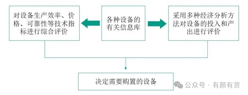

设备可行性分析(如图):

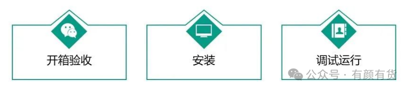

2-5、设备安装调试
安装阶段涵盖设备的开箱验收、安装、调试运行工作,该阶段为设备中期管理收集资料和数据,为设备中期管理奠定基础。
开箱验收:
  • 检查设备外包装、清点核对设备型号、规格、零部件、工具、附件、备件、说明书、软硬件资料等是否齐全;
  • 随机零部件、工具、附件、备件形成清单做好保存。
安装调试阶段需要设备管理及使用单位全程参与,设备维修和操作人员学习和掌握机床构造及运行原理,设备管理部门收集设备基础数据,为设备中期管理奠定基础。

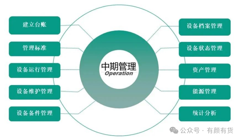

3、设备运行维护管理

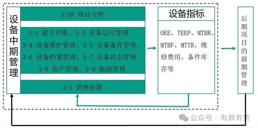

设备中期管理又称为设备运行维护管理,是设备全生命周期管理各阶段中周期最长,最为关键的一个过程。包括防止设备性能劣化而进行的日常维护保养,检查,监测,诊断以及修理,更新等管理,其目的是保证设备在运行过程中经常处于良好技术状态,并有效地降低维修费用。
在设备运行和维修过程中,可采用现代化管理思想和方法,如行为科学、系统工程、价值工程、定置管理、信息管理与分析、使用和维修成本统计与分析、ABC分析、PDCA方法、网络技术虚拟技术、可靠性维修等。

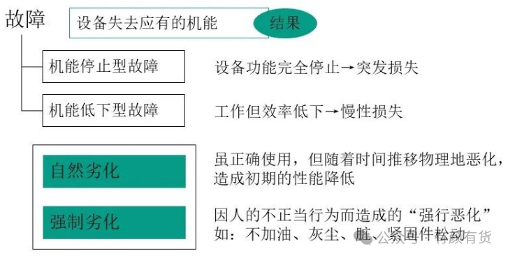

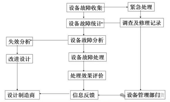

设备故障维修管理:
设备故障是由设备生产方法、使用方法、保养方法、保养方法不当而造成的。
设备故障管理,是对故障发生的要素,包括故障部位,现象,故障的程度,故障原因等进行全面有效的监督,控制,分析,研究,并采取相应的对策以消除故障。设备故障管理是企业现场设备管理的重要内容,是维修管理的基础。

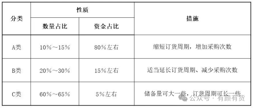

3-5、设备备件管理
设备备件是为了缩短设备维修停歇时间,事先组织采购、制造和储备的配件。备件是设备维修的物质基础,及时供应备件可以缩短修理时间,减少停机损失,提高设备可靠性备件管理的目标是最少的备件资金、合理的库存储备,保证设备维修的需要,不断提高设备的可靠性、维修性和经济性。
如何解决备件库存量与费用的关系?
备件的ABC管理法,是物资管理中ABC分类控制在备件管理中的应用。它是根据备件的品种规格、占用资金和各类备件库存时间、价格差异等因素,采用必要的分类原则而实行的库存管理办法。

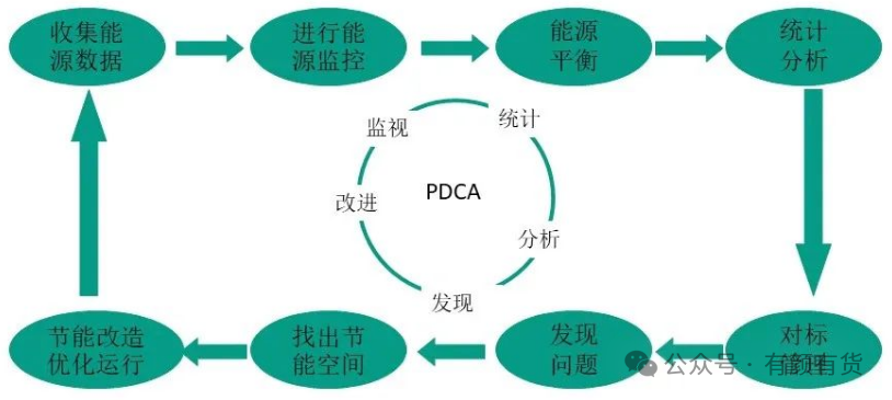

3-9、能源管理
工厂能源消耗90%以上来自于设备,能源消耗在设备全生命周期管理过程中占据设备维持费用较大空间,因此开展设备能源管理工作对降低设备生命周期费用起到关键的作用。

统计分析是运用大数据原理,通过数据分析方法工具的应用对设备档案的各种记录进行分析,计算出各阶段设备OEE、TEEP等指标,为改进设备管理提供方向,为后期项目的规划分析奠定基础。
设备中期管理主要是对设备的运行使用进行管理,通过有效的管理提升设备运行的稳定性,延长设备使用寿命。此阶段是设备为企业创造价值的重要阶段,有效的管理,可以使设备创造最佳价值,企业获得最大收益。

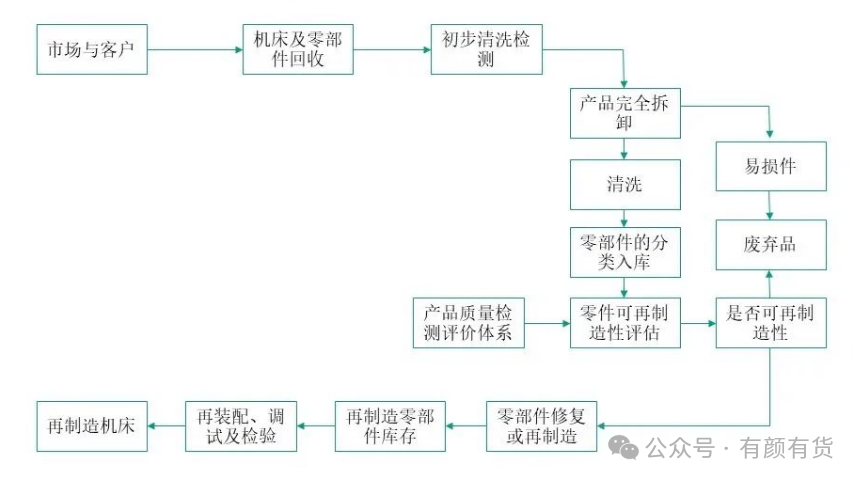

5-2、设备再制造流程(如图):

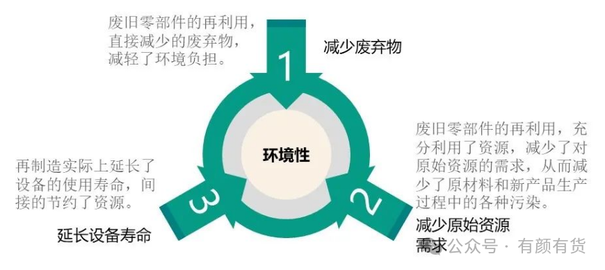

设备再制造效益分成经济效益和环境效益。
采用再制造技术可以有效避免设备废气造成资源和附加价值的浪费,具有显著的节能、节材、减少环境污染的效果。

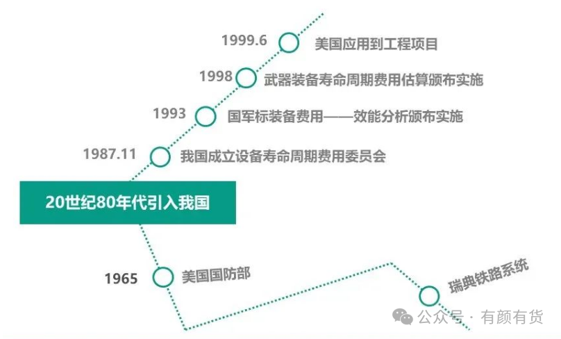

1、设备全生命周期费用(概述)

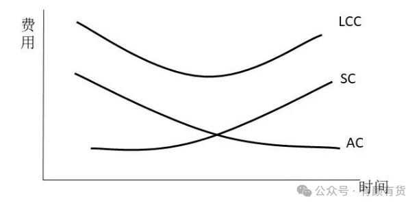

设备寿命周期费用(LCC)是指设备在整个寿命周期内所用的总费用之和,包括设置费(AC)和维持费(SC)。
AC——设备设置费,包括研究费(规划/调研费)、设计所用费、制造所用费、设备购置费、运输费、安装调试费等;
SC——设备维持费,包括能源消耗费、维修费、操作工人工资、报废费及与设备有关的各种杂费和管理费。
AC具有不可再现性,即一次性,SC则具有再现性,非一次性。如果在设备运行使用中管理不当、维修不及时,都可能使这个再现性费用增加,有时可能是购置费的几倍甚至几十倍。统计表明,影响设备寿命周期费用经济性的主要因素是运行及维修,这方面的费用可以占到设备寿命周期费用的一半或更高。
LCC由设备设置费用和维持费用组成,将其细化为投资费用、使用费用、维修费用、不可预测费用等,由此再一步步推导设备全生命周期管理过程,可以看出影响LCC的因素贯穿着整个设备全生命周期管理过程。

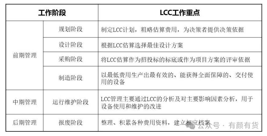

2、LCC管理
在设备全生命周期的各个阶段,LCC工作的侧重点也不相同,具体如下:

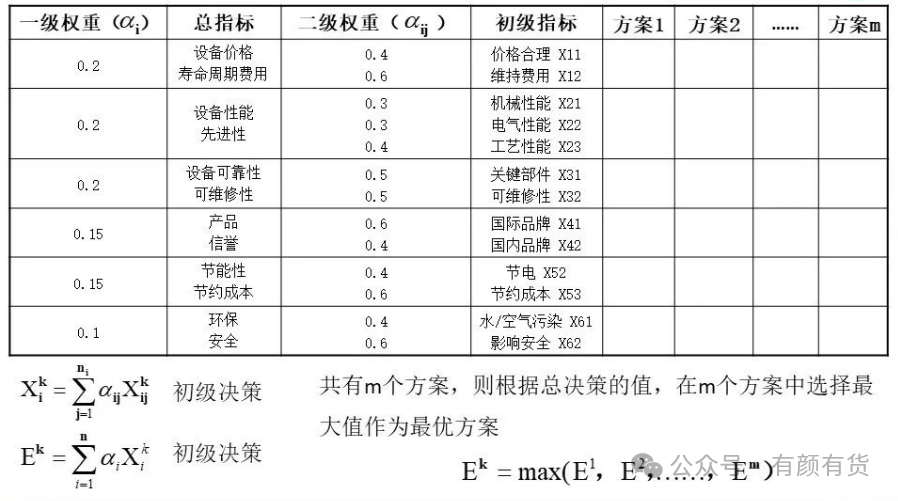

可以采用模糊综合评价法、灰色综合评价法对LCC开展分析,将生产使用、技术先进与经济合理三者进行统一权衡,开展设备的选型工作,最终选择最优方案。
