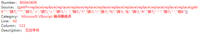

文件中有全角字符
       在ASP中,如果文件使用了全角字符,需要带BOM,否则会因识别不了全角字符而报错。
