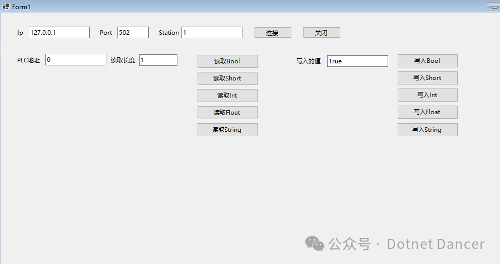

开发一个简单的Winform界面,用来测试使用。如需该winform的demo,可以在公众号【Dotnet Dancer】后台,回复 modbus 即可获取。

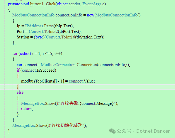

通信连接之前,可能存在多个客户端。可以写一个modbus客户端的静态数组存储。例如有五个客户端:
连接操作解析:假设有5个连接,此处都使用同一个服务端地址,实际情况请根据自己需要进行调整。连接后的客户端,存储到静态变量里面备用,这样可以自己根据modbus连接序号,来操作不同连接进行通信。

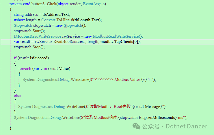

读取测试。
例如连接的第一个客户端读取bool类型的值。说明:IModbusReadWriteService接口如果你是使用依赖注入的形式,可以把它注入进来使用。此处没有使用依赖注入,则直接实例化出来使用。

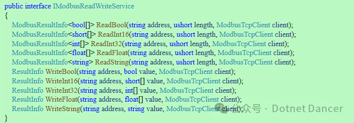

IModbusReadWriteService接口一共提供了以下几种方法。其中,读取类型除了字符串以外,默认都是支持读取批量数据,而不是只读取一个。写入除了bool类型(线圈)和字符串,其他都支持批量写入。
例如第二个连接客户端,用来读取short类型数据(C# 的short类型,而不是PLC的short类型,某些plc对short的定义不太一样,请提前做了解)
其他以此类推,都是实例化后的读写对象,使用读取不同的函数来实现不同的写入数据类型的效果。例如下面示例:ReadInt32代表读取Int32类型的数据。参数里面,address是设备地址,或者PLC的寄存器地址等;length是读取的长度,长度单位为byte的长度,而不是地址个数。第三个参数,里面包括了modbus客户端信息,包括socket客户端、连接配置信息等。

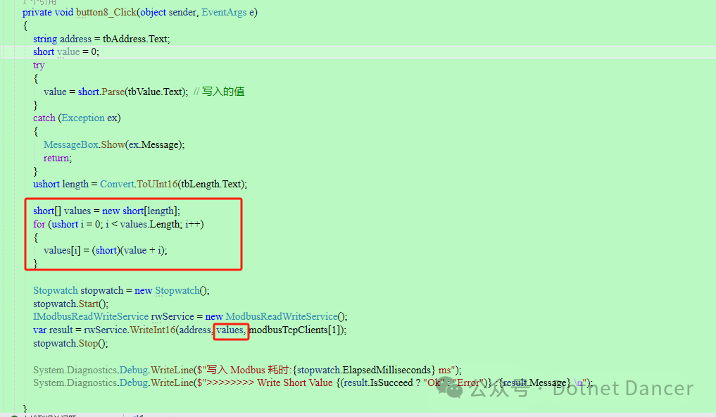

例如写入,写入支持批量写入,传入对应类型的数组,地址提供第一个地址即可,批量写入会自动在后面的地址累计写入。以下是简单参考,例如循环里面写入数据每次累加1,然后传入方法里面进行写入。

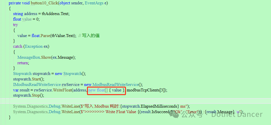

如果只写入一个,那就传一个数组元素即可:
