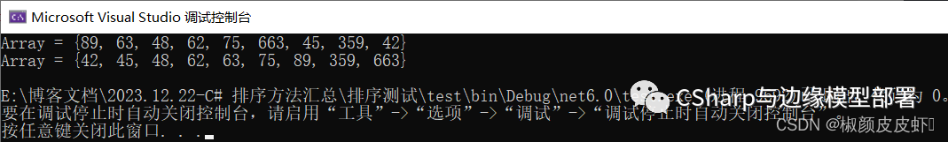

程序输出

    print_array(data);
程序输出

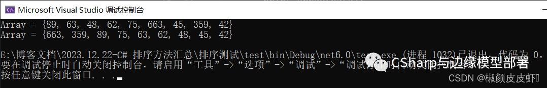

     逆序排序后的输出为
程序输出

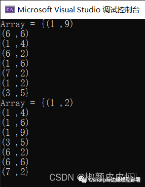

排序后结果输出为:
程序输出
