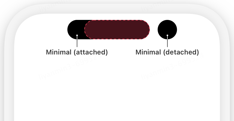

1.1.2 最小化 (Minimal)
当系统有多个实时活动的内容时,灵动岛自动切换使用最小化模式。最小化模式下由附着的头部(Leading(attached))和分割开的尾部(Trailing(detached))组成,如图所示。和紧凑模式一样,最小化模式也支持用户点击打开 App。

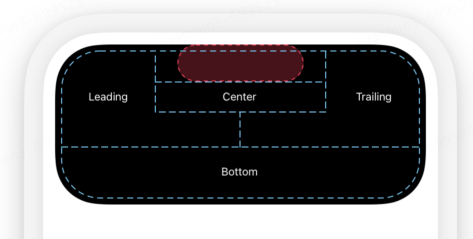

1.1.3 扩展(Expanded)
当用户在紧凑或最小化模式轻扫或长按灵动岛时,灵动岛可以切换成扩展模式。用于向用户展示更多信息。扩展模式的 UI
设计尽量保持和紧凑模式一致,用户从紧凑模式切换到扩展模式会有一个平滑的体验。
当我们向 App Store 提交了适配灵动岛的 App 版本时,以上 3 种模式都需要适配。

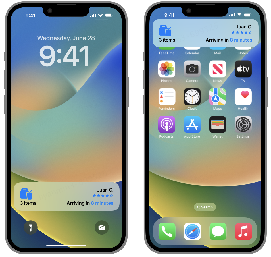

1、实时活动针对锁定屏幕和灵动岛提供了不同的视图。锁定屏幕可以出现在所有支持 iOS 16 的设备上。而灵动岛在支持设备上,使用以下视图显示实时活动:紧凑前视图、紧凑尾视图、最小视图和扩展视图。
2、当用户触摸灵动岛,且灵动岛中有紧凑或最小视图,同时实时活动更新时,会出现扩展视图。在不支持灵动岛的设备上,扩展视图显示为实时活动更新的横幅。

灵动岛页面需要实现的部分有 4 个:
a、不支持灵动岛的机型 或 锁屏时的 显示
b、紧凑级展示(即左右贴合灵动岛的展示)
c、多 Live activity 时的展示(即极小视图,左贴合,右分离)
d、扩展视图(长按灵动岛时触发)

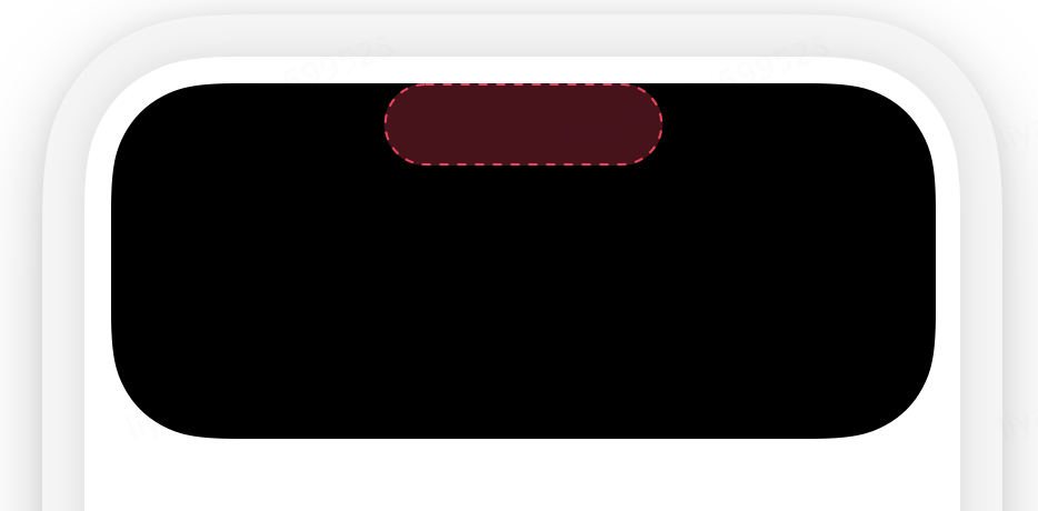

1、尺寸
目前只有 iPhone 14 Pro 及 iPhone 14 Pro MAX 具有灵动岛功能。在两种机型上,灵动岛的圆角半径都为 44Points,这个数值和前置深感摄像头的半径是一样的。按照前述的 3 种模式,灵动岛的具体参数如下表格所示(表格涉及的数值表示 Points)。
机型屏幕尺寸紧凑模式(头部)紧凑模式(尾部)最小化模式展开模式
iPhone 14 Pro393*85252.33*36.6752.33*36.6736.67*36.67371*(84-160)
iPhone 14 Pro Max430*93262.33*36.6762.33*36.6736.67*36.67408*(84-160)

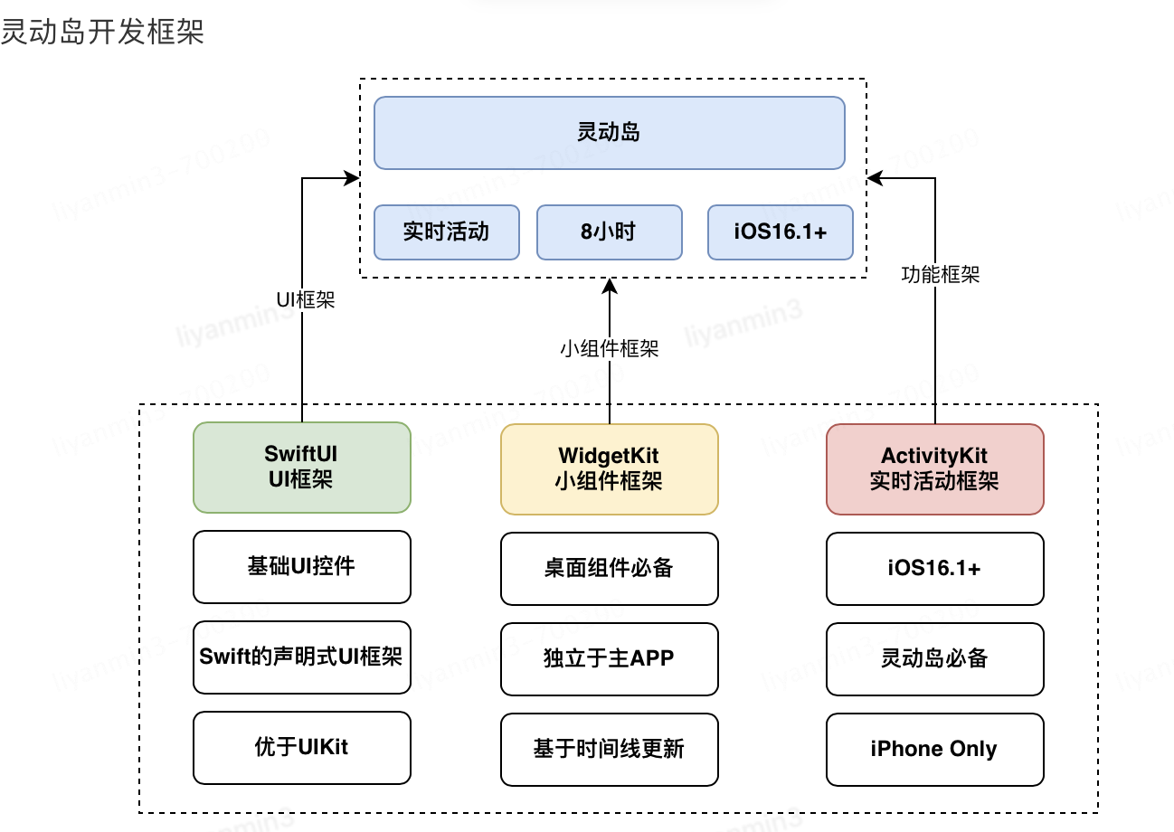

3.2.1 开发框架简介
苹果在 iOS 16.1 正式对外开放了灵动岛适配框架 ActivityKit,第三方 App 可以使用这些 ActivityKit 完成灵动岛适配工作。注意 ActivityKit 的 API 目前仅适用于 iPhone。灵动岛使用 WidgetKit 和 SwiftUI 完成 UI 开发工作,ActivityKit 在其中扮演创建 Activity,请求数据,更新数据,结束 Activity 的角色。

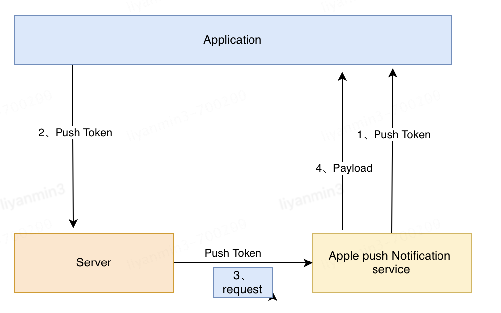

四、远程通知更新数据
实时活动也支持远程推送更新,根据文档以下 9 点要求实现 (avtivity 远程推送每小时有通知预算 (数量未明确),超出后系统将关闭通知)
1、确保启动 activity 时 [request(attributes:contentState:pushType:) 传入 pushType 参数(.token);
2、获取启动后的 activity 的推送令牌 pushToken,传给服务端用来推送更新 activity;(实时活动的 pushToken 不是消息通知的 token,这个是独立出来的)
3、服务端推送的更新内容字段需要和 ActivityAttributes 的 ContentState 中定义的动态数据字段对应;
4、设置推送的报头 apns-push-type 的值为 liveactivity;
5、设置推送的报头 apns-topic 的值为.push-type.liveactivity;
6、正确的推送对应的内容和状态;
7、使用 pushTokenUpdates 监听 pushToken 变化,如有变化,就令牌失效,需要将新的令牌传给服务器;
8、当 Activity 结束时,服务器端的 pushToken 将失效;
