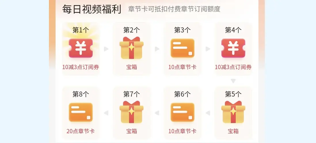

最近在项目中看到这样一个布局,如下
布局本身没什么奇怪的,就是 4 * 2 的网格,比较特殊的是第二行布局是从右往左的,整体是一个这样的顺序

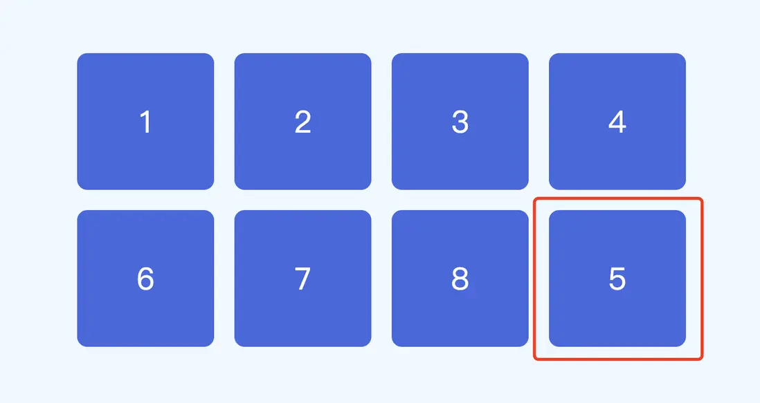

比如,我们将第 5 个元素的order设置成1
.item:nth-child(5){  order: 1}
由于默认是0,现在第 5 个元素的order最大,所以它跑到了最后面

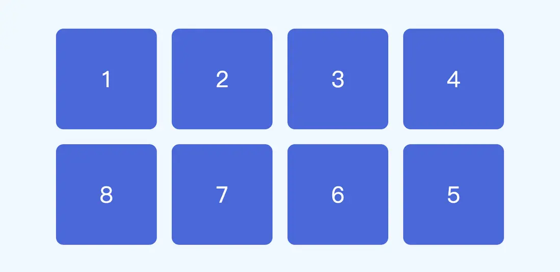

这样第二行就反向了,如下

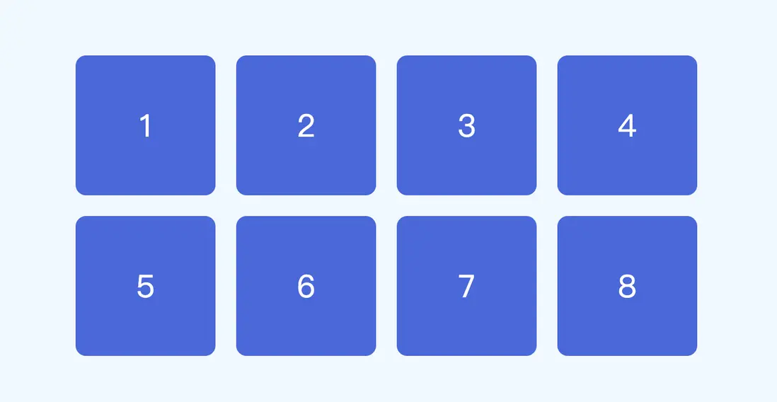

还是同样的布局,现在换 grid 实现,正常情况下,可能会直接用repeat(4, 1fr)来实现一个 4 * 2的布局
.list{  display: grid;  width: 600px;  gap: 20px;  grid-template-columns: repeat(4, 1fr);
}.item{
  aspect-ratio: 1/1;  background: royalblue;  color: #fff;  font-size: 30px;  border-radius: 10px;  display: flex;  align-items: center;  justify-content: center;
效果如下

现在仍然是默认顺序,如果要改变第二行的顺序,直接grid-template-areas就行了
.list{  /**/
  grid-template-areas:
    'a1 a2 a3 a4'
    'a8 a7 a6 a5'; /* 把第二行反向 */}
这样就很方便直观的改变了子项的位置了,效果如下

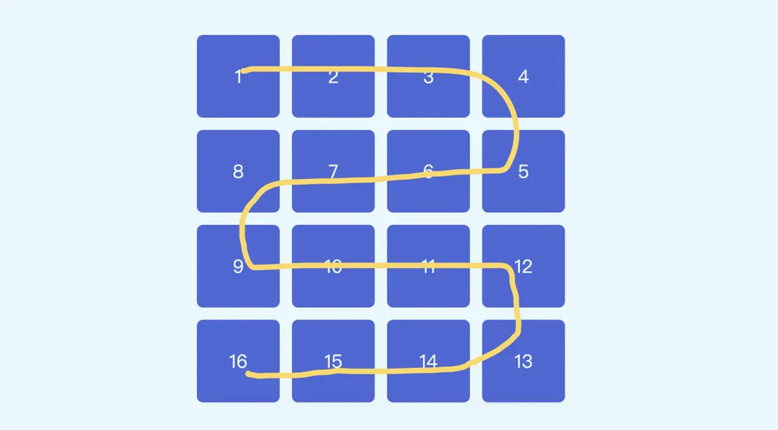

三、更加灵活的“蛇形布局”
上面的例子只有两行,如果有多行呢,并且行数不定,如何处理呢?就像这样的
这种时候用 grid 可能少许不方便了(可能我还没找到精髓😂),下面用 flex 实现
目前 CSS 中并没有能够检测第几行的选择器,所以只能用其他方式。假设每一行的个数是确定的,这里是 4,那么,第二行就是5678,隔一行,第四行就是13141516,依次类推。
