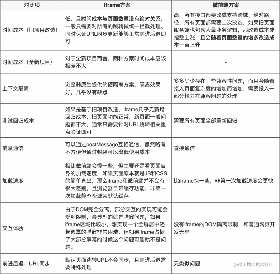

qiankun的作者有一篇《Why Not Iframe》 介绍了iframe的优缺点(不过作者还有一篇《你可能并不需要微前端》给微前端降降火),诚然iframe确实存在很多缺点,但是在选择一个方案的时候还是要具体场景具体分析,它可能在当下很流行,但它不一定在任何时候都是最优解:iframe的这些缺点对我来说是否能够接受?它的缺点是否有其它方法可以弥补?使用它到底是利大于弊还是弊大于利?我们需要在优缺点之间找到一个平衡。
优缺点分析
iframe适合的场景

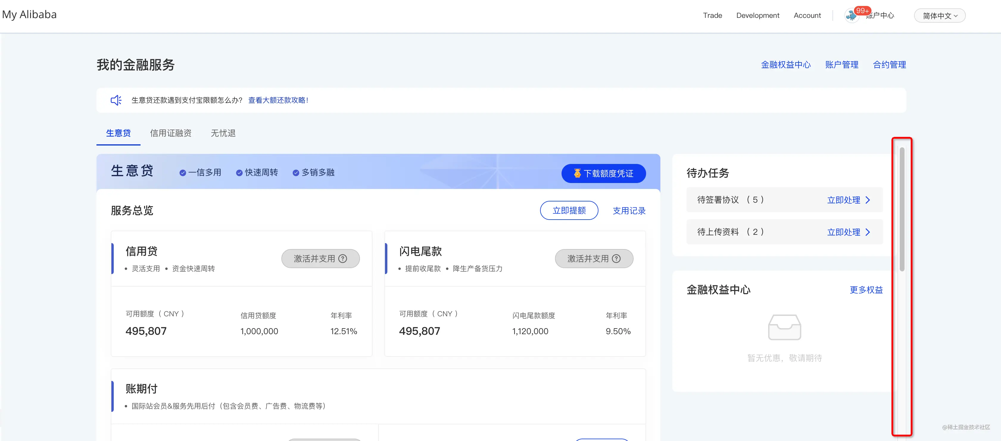

由于iframe的一些限制,部分场景并不适合用iframe,比如像下面这种iframe只占据页面中间部分区域,由于父页面已经有一个滚动条了,为了避免出现双滚动条,只能动态计算iframe的内容高度赋值给iframe,使得iframe高度完全撑满,但这样带来的问题是弹窗很难处理,如果居中的话一般弹窗都相对的是iframe内容高度而不是屏幕高度,从而导致弹窗可能看不见,如果固定弹窗top又会导致弹窗跟随页面滚动,而且稍有不慎iframe内容高度计算有一点点偏差就会出现双滚动条。
所以:
  • 如果页面本身比较简单,是一个没有弹窗、浮层、高度也是固定的纯信息展示页的话,用iframe一般没什么问题;

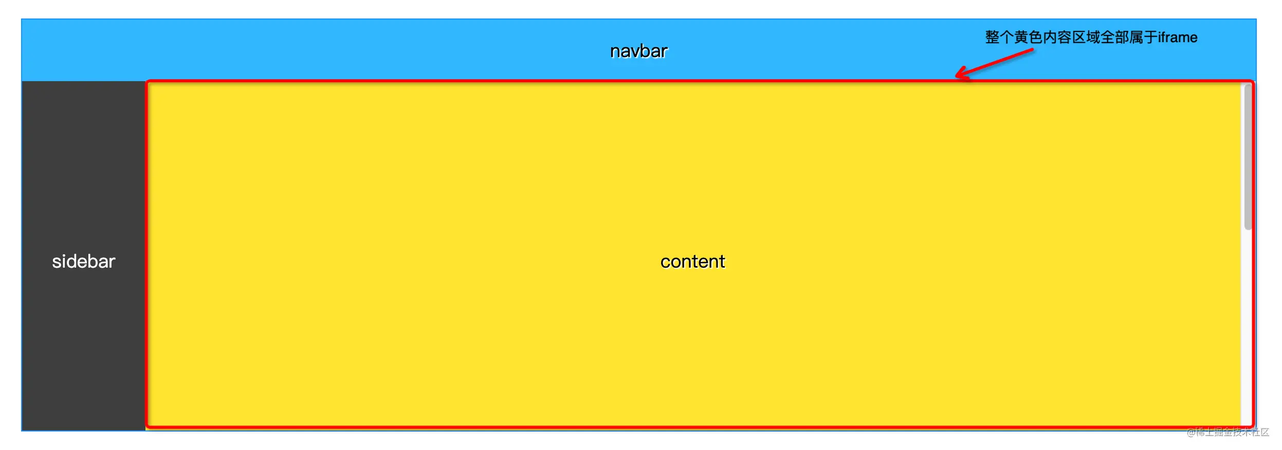

  • 如果页面是包含弹窗、信息提示、或者高度不是固定的话,需要看iframe是否占据了全部的内容区域,如果是像下图这种经典的导航+菜单+内容结构、并且整个内容区域都是iframe,那么可以放心大胆地尝试iframe,否则,需要慎重考虑方案选型。
为什么一定要满足“iframe占据全部内容区域”这个条件呢?可以想象一下下面这种场景,滚动条出现在页面中间应该大部分人都无法接受:

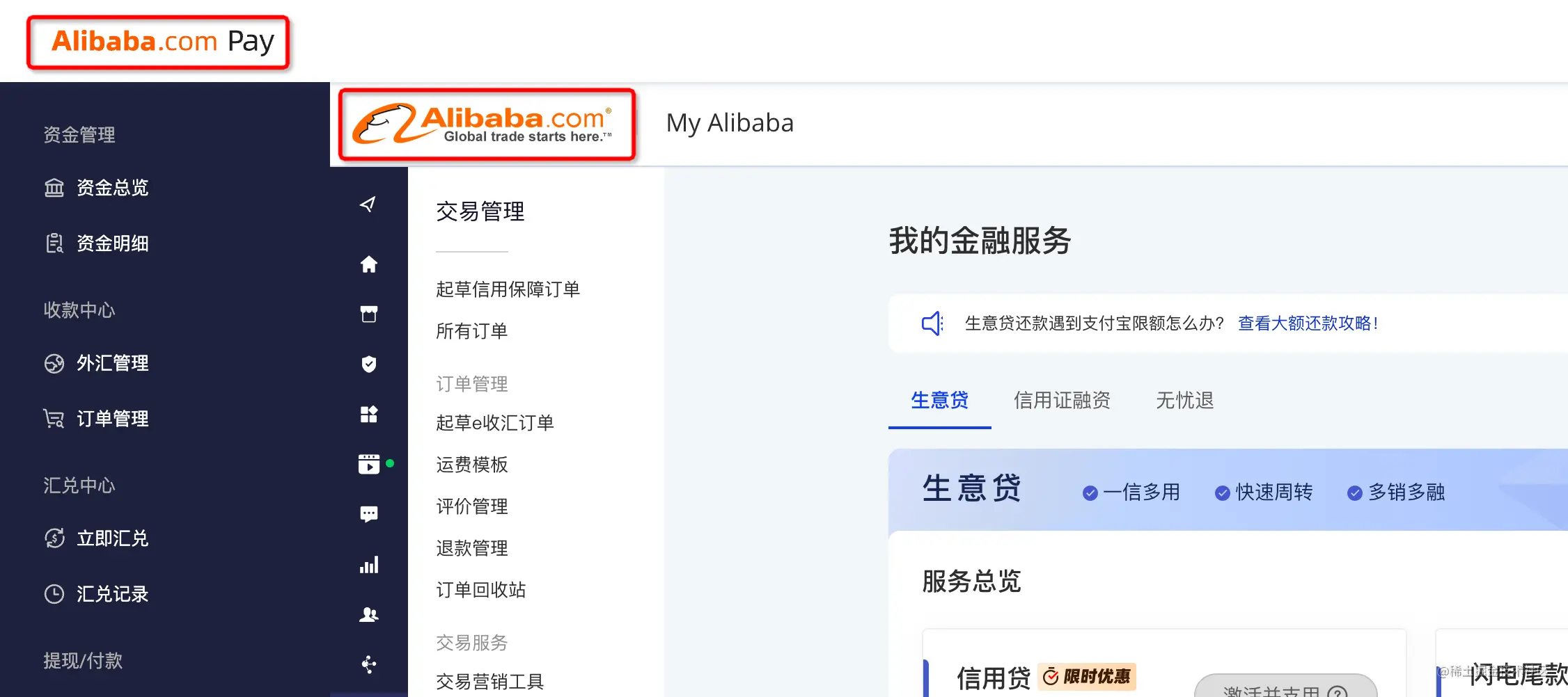

为什么一定要做全局跳转拦截呢?一个因为我们需要把hideLayout参数一直透传下去,否则就会点着点着突然出现下面这种双菜单的情况:

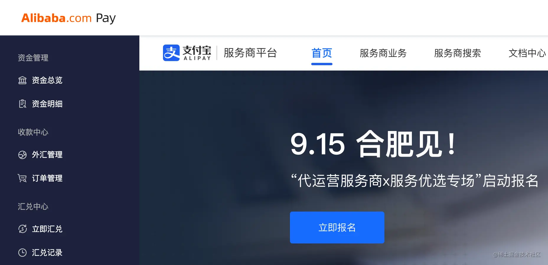

另一个是有些页面在被嵌入前是当前页面打开的,但是被嵌入后不能继续在当前iframe打开,比如支付宝付款这种第三方页面,想象一下下面这种情况会不会觉得很怪?所以这类页面一定要做特殊处理让它跳出去而不是当前页面打开。

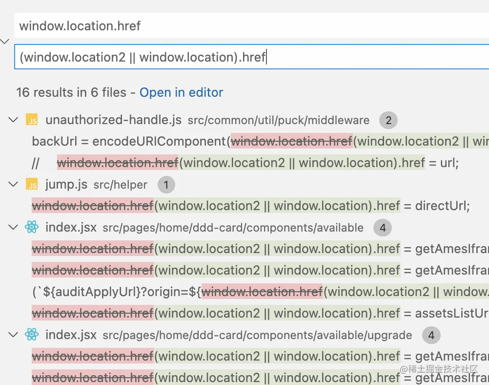

因为我们不仅实现了location.href的写,location.href的读也一起实现了,所以可以放心大胆的进行全局替换。找到对应前端工程,首先全局搜索window.location.href,批量替换成(window.location2 || window.location).href,然后再全局搜索location.href,批量替换成(window.location2 || window.location).href(思考一下为什么一定是这个顺序呢)。
另外需要注意,有些跳转可能是写在npm包里面的,这种情况只能npm也跟着替换一下了,并没有其它更好办法。

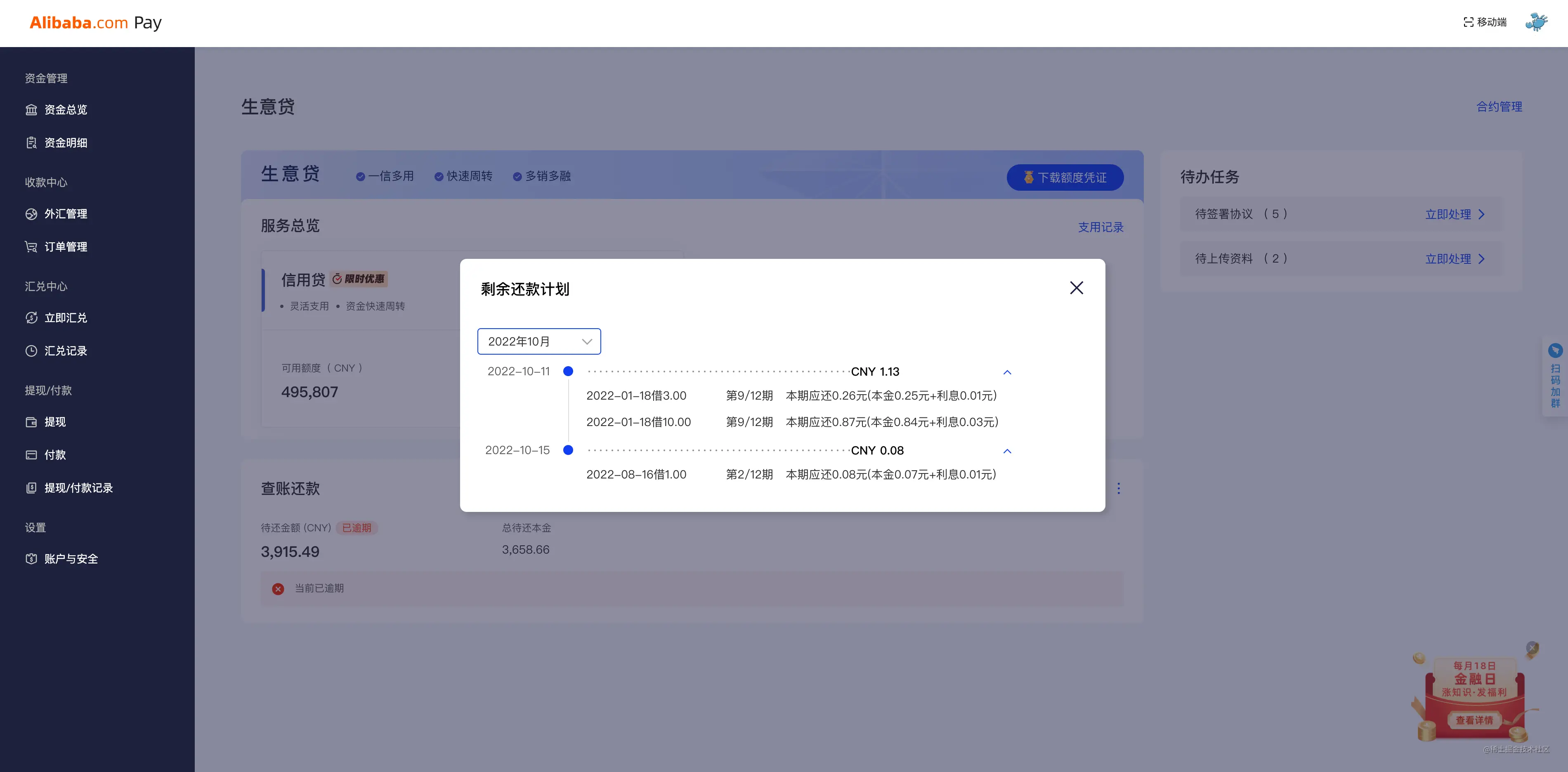

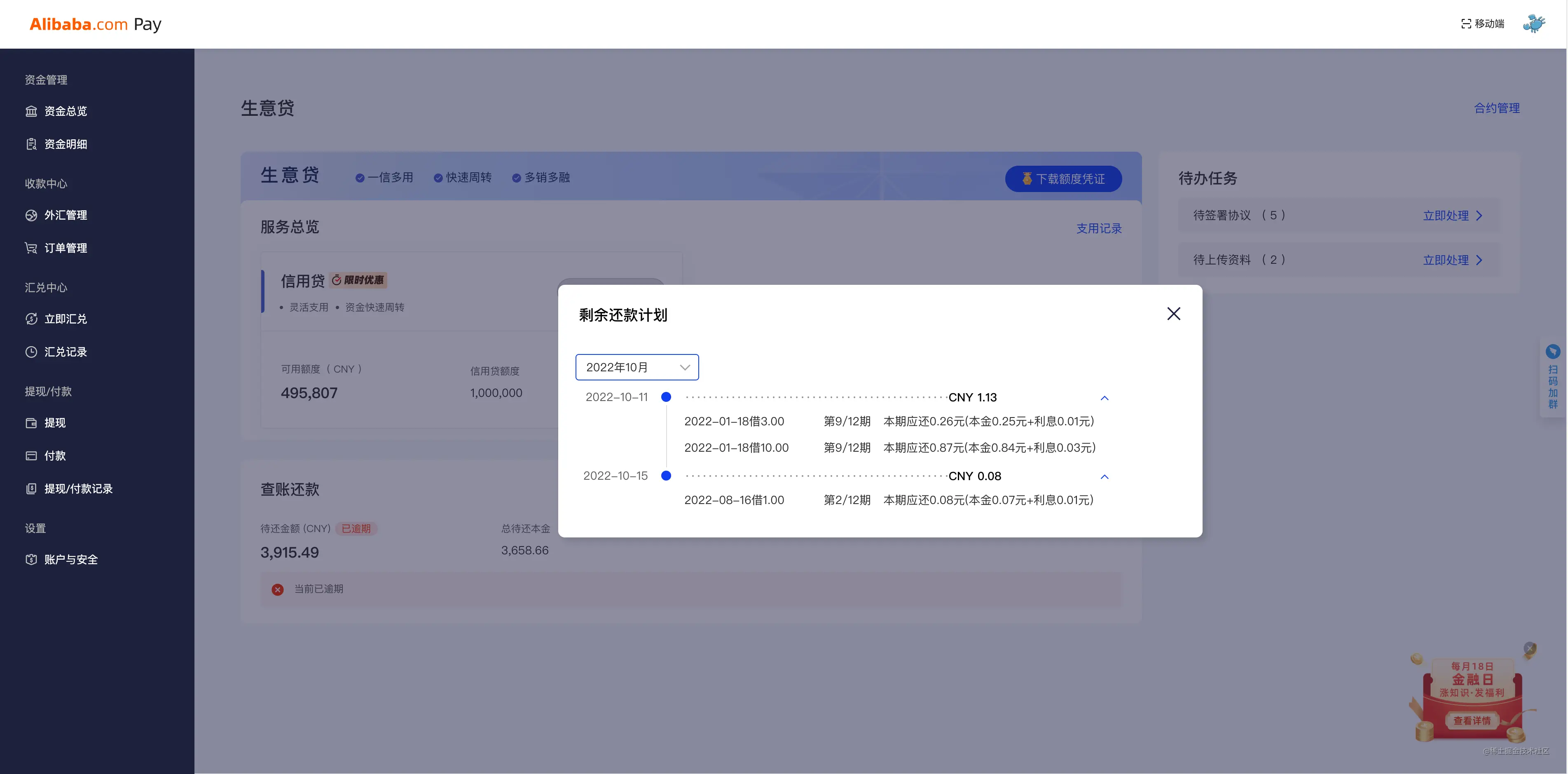

弹窗居中问题
当前场景下弹窗个人觉得并不需要处理,因为菜单的宽度有限,不仔细看的话甚至都没注意到弹窗没有居中:
如果非要处理的话也不麻烦,覆盖一下原来页面弹窗的样式,当包含hideLayout参数时,让弹窗的位置分别向左移动menuWidth/2、向上移动navbarHeight/2即可(遮罩位置不能动、也动不了)。
添加了marginLeft=-120pxmarginTop=-30px 后的弹窗效果:
