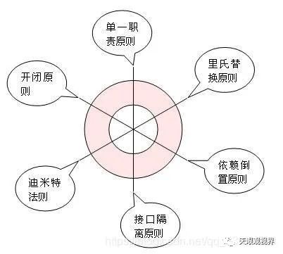

C#设计的六大原则是面向对象语言开发过程中推荐的一些指导性的原则,是遇到各种场景和问题的解决方案和思路沉淀,俗称,套路,下面我们简单聊聊这6大设计原则。

到这里,设计模式的六大原则就写完了。主要参考书籍有《设计模式》《设计模式之禅》《大话设计模式》以及网上一些零散的文章,但主要内容主要还是我本人对这六个原则的感悟。写出来的目的一方面是对这六项原则系统地整理一下,一方面也与广大的网友分享,因为设计模式对编程人员来说,的确非常重要。正如有句话叫做一千个读者眼中有一千个哈姆雷特,如果大家对这六项原则的理解跟我有所不同,欢迎留言,大家共同探讨。
