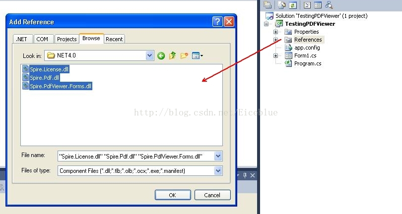

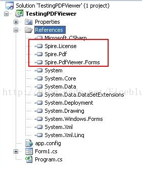

1、安装这个组件后,在安装的路径上会生成一个叫Bin的文件夹,这个文件夹里包含的就是这个组件,它分别有NET 2.0, .NET 3.5, .NET 4.0对应的.dll文件, 由于我创建的项目的TargetFramework 是.NET 4.0的,所以我就引用了.NET4.0文件夹里包含的所有的.dll文件。

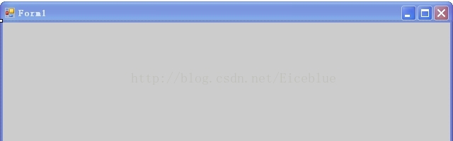

现在已经把它的.dll文件成功地添加到项目:

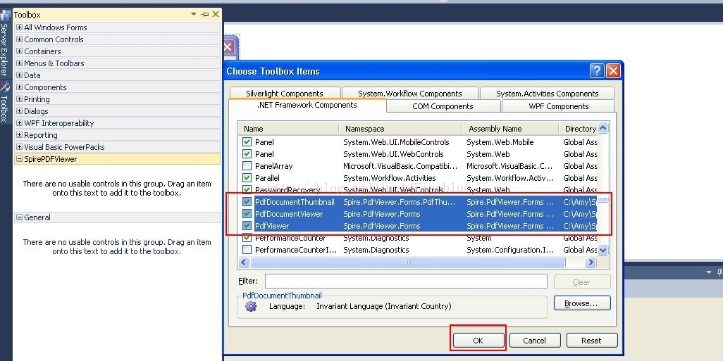

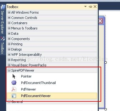

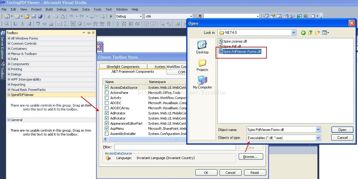

2、接下来是把PDFDocumentViewer控件,PDFViewer控件添加到工具箱里。
现在这两个控件已经成功的添加到工具箱:

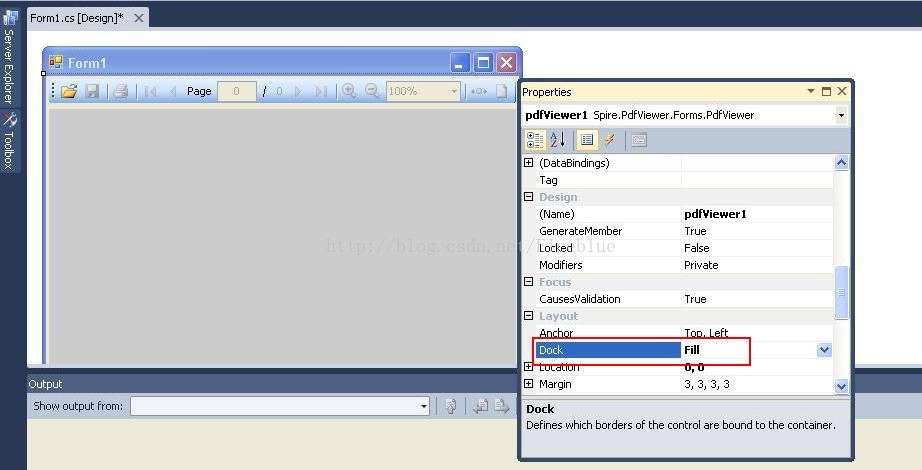

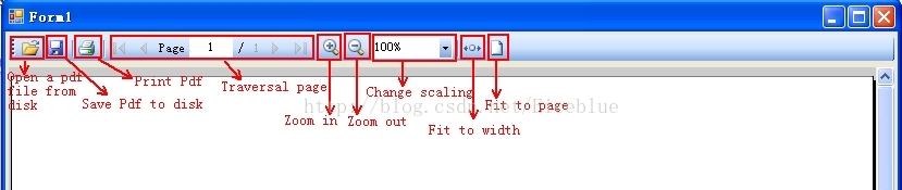

3、我先测试的是PDFViewer控件,它的最上端是个工具栏,里面包含打开pdf文件,保存pdf文件,打印,遍历页数,放大,缩小,调整缩放比例,使页面适应窗体的大小(FitToPage),使页面的宽度适应窗体的宽度(FitToWidth)。
把PDFviewer控件拖到from上,然后设置它的Dock属性为Fill,这样能让它填充整个form窗体。

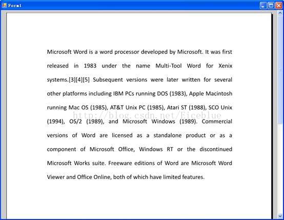

打开一个pdf文件:

启动项目,现在这个pdf文档的内容展现在这个控件里了。
