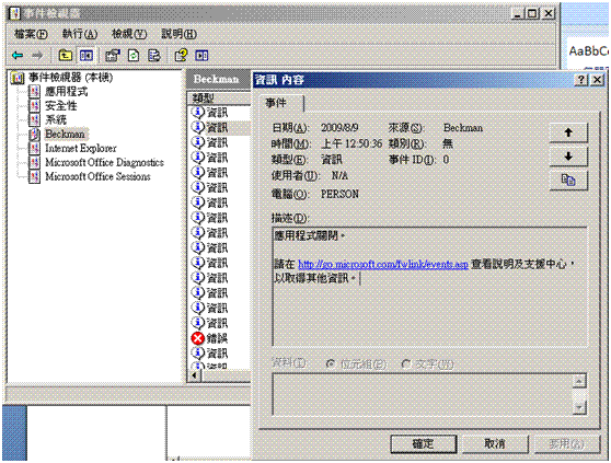

在 Application_End 事件中添加应用程序关闭事件记录:
    System.Diagnostics.EventLog.WriteEntry("Beckman", "应用程序关闭。", System.Diagnostics.EventLogEntryType.Information);

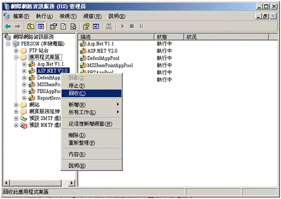

2、打开 IIS,选择 Web 应用程序所在的应用程序集,右击后点击“回收”:
3、打开 Windows 系统管理工具中的“事件查看器”,可以看到:

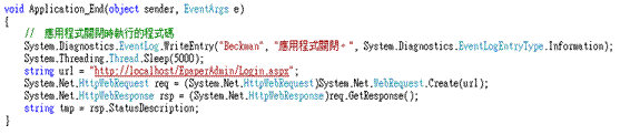

4、找到问题所在,解决的办法就比较简单,在发送第一个针对该 Web 应用程序的 Http 请求后,IIS 即会自动启动 Web 应用程序,那么,我们可以在Web 应用程序关闭后,提交一个请求给该 Web 应用程序,从而开启关闭的应用程序。程序如下:
在 Application_End 事件中,当 Web 应用程序关闭 5 秒之后,由程序产生一个针对该 Web 应用程序的 Http,IIS 将会再次开启 Web 应用程序。
