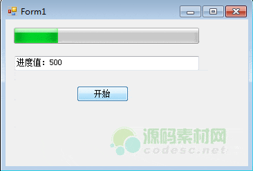

这是一个大家都熟悉的实用技巧,用C#制作进度条功能,本代码演示了最简单,且实现方法简单的progressBar进度条用法示例,
  单击按钮后,开始演示进度条效果,这部分代码写在按钮事件中:
  progressBar1.Value = 0;//设置进度条的初始值
  progressBar1.Minimum = 0;//设置progressBar1控件的Minimum值为0
  progressBar1.Maximum = 500;//设置progressBar1的Maximum值为500
  progressBar1.Step = 1;//设置progressBar1的增值为1
  for (int i = 0; i < 500; i++)//调用for语句循环递增
   progressBar1.PerformStep();//使用PerformStep方法按Step值递增
   textBox1.Text = "进度值:" + progressBar1.Value.ToString();
