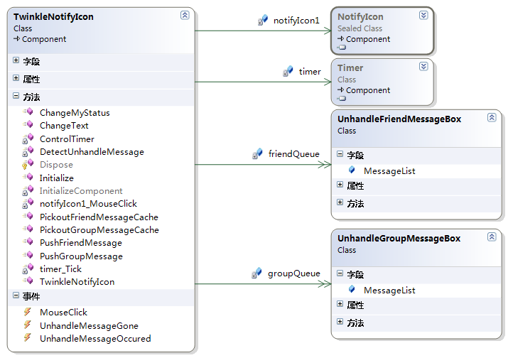

  这个会闪动的托盘图标,我将其定义为一个组件TwinkleNotifyIcon,我们先看TwinkleNotifyIcon的类图:
   从TwinkleNotifyIcon类图,我们已经可以看出大致的实现方案:
(1)TwinkleNotifyIcon 内部使用了NotifyIcon,以显示在右下角的托盘。
(2)使用一个Timer定时器来控制托盘的闪动。
(3)使用一个队列friendQueue来存放待提取的好友消息。
(4)使用另一个队列groupQueue来存放待提取的群消息。
(5)当网络引擎接收到一个好友/群消息时,我们就调用PushFriendMessage/PushGroupMessage方法,将其压入friendQueue/groupQueue,并开始闪动图标。
(6)当托盘被点击时,就从Queue中提取最早的一个消息,并将其交给对应的聊天窗口去处理。
